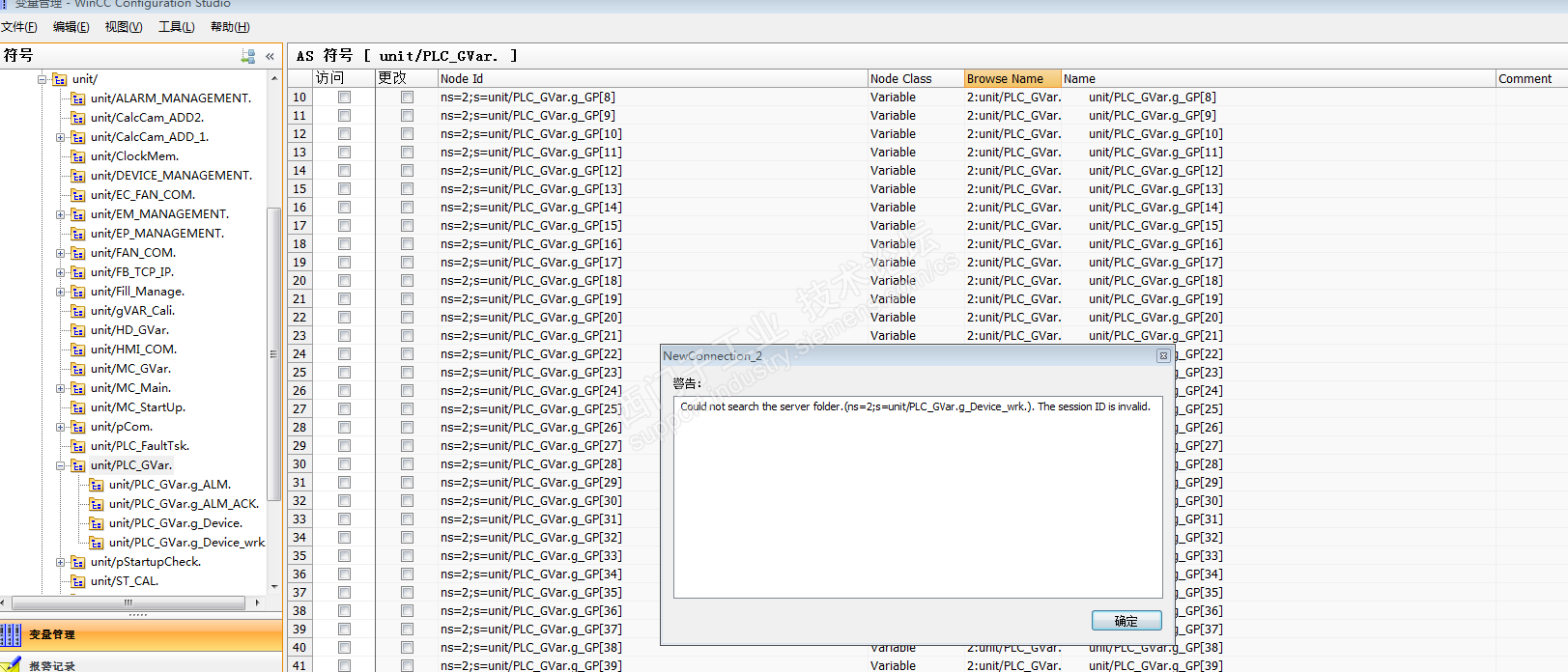

软件环境:
WinCC 7.5.1.4
Scout  5.3.1.4

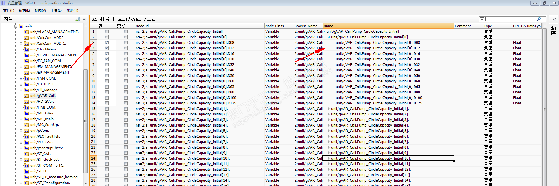

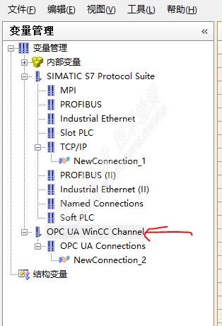

由于Wincc自带的专用通道,总是要导出变量,如果程序中增加一个变量就又需要重新导出,然后还需要用SimotionMapper软件导入到WINCC,相当麻烦,所以使用WinCC的OPC UA 通道。
这种方式如果SIMOTION中变量是单独一个变量或者数组都可以读上来使用,正常的如下图:

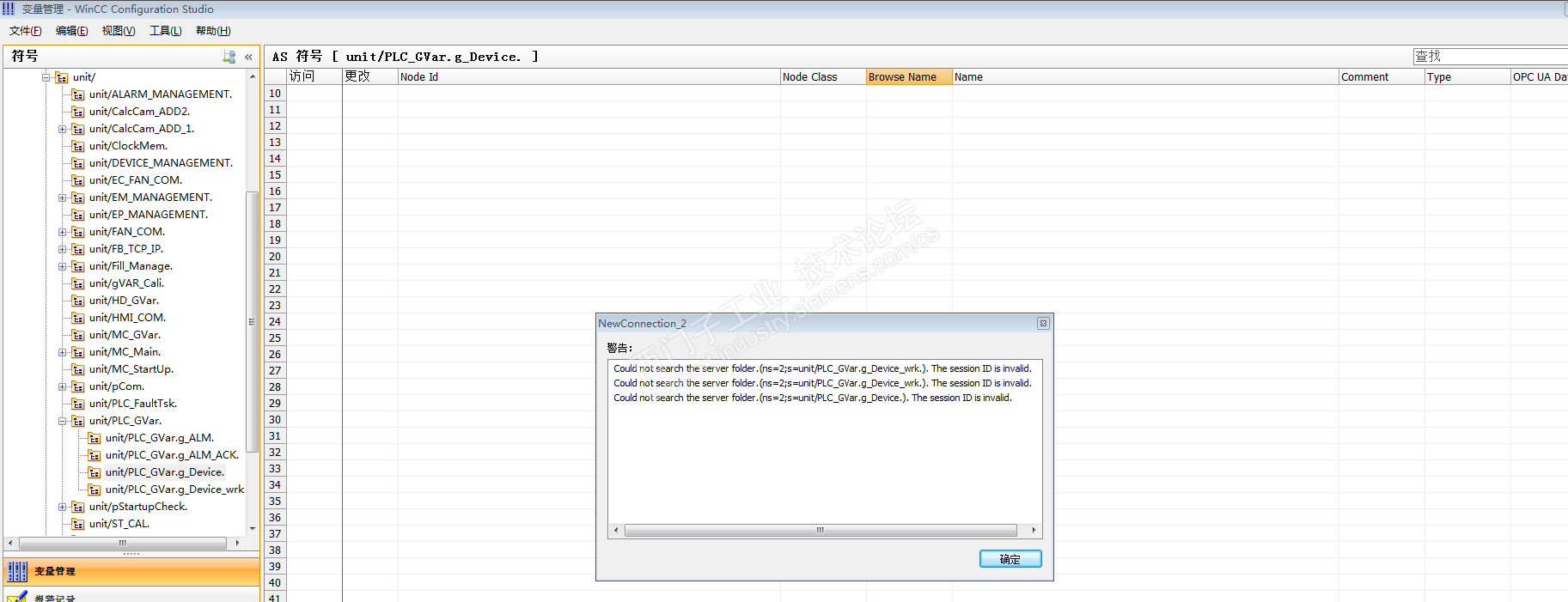

但是如果这个变量是一个结构体就会出现异常,这类变量结构体比较复杂并且比较多时就无法读取变量,总是报错由于无法识别的ID 无法读取,导致变量无法增加。
报警如下图:
但是我使用 第三方OPC UA 软件就可以读出simotion 中此类变量,所以我断定时WINCC的问题,不知道哪位高手怎么解决的?
