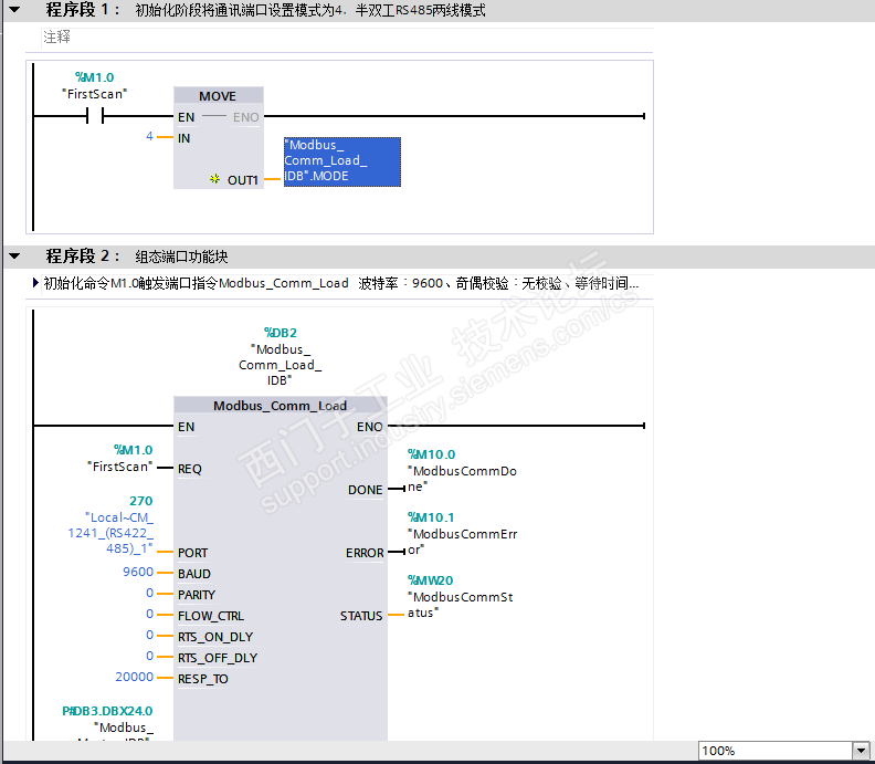

CM1241用MODBUS通讯时通讯端口为什么模式要设置2次

1241在modbus通讯时硬件组态设置了半双工485模式,为什么在OB1里还要设置一次
