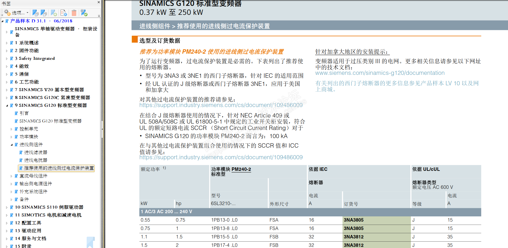

40楼
以下是引用yming在2020-11-13 17:08:38的发言 >22楼
普通的,输入为二极管整流的,目前基本不会再使用快熔了。因为这类半导体器件价格相比已经很低了。只要柜内安装清理干净,仔细做到位;装置本身的防护是没问题的。
西门子装置对于输出部分的防护,是做得很好的。即便负载是短路状态,也能快速OFF2关断。
只有那些可控硅(无法控制关断)装置才去考虑使用快熔。
以下是引用HUANGZE75在2020-11-12 14:32:12的发言 >20楼:其实选用断路器作为...
引用20楼详细内容:
其实选用断路器作为变频器保护,其实真正不能做到有效保护,当变频器内部电子电路发生短路时,断路器响应速度跟不上,需要使用快熔才可以起到短路保护作用的。
先不说原理,目前官方对G120的过流保护唯一推荐的就是快熔。
