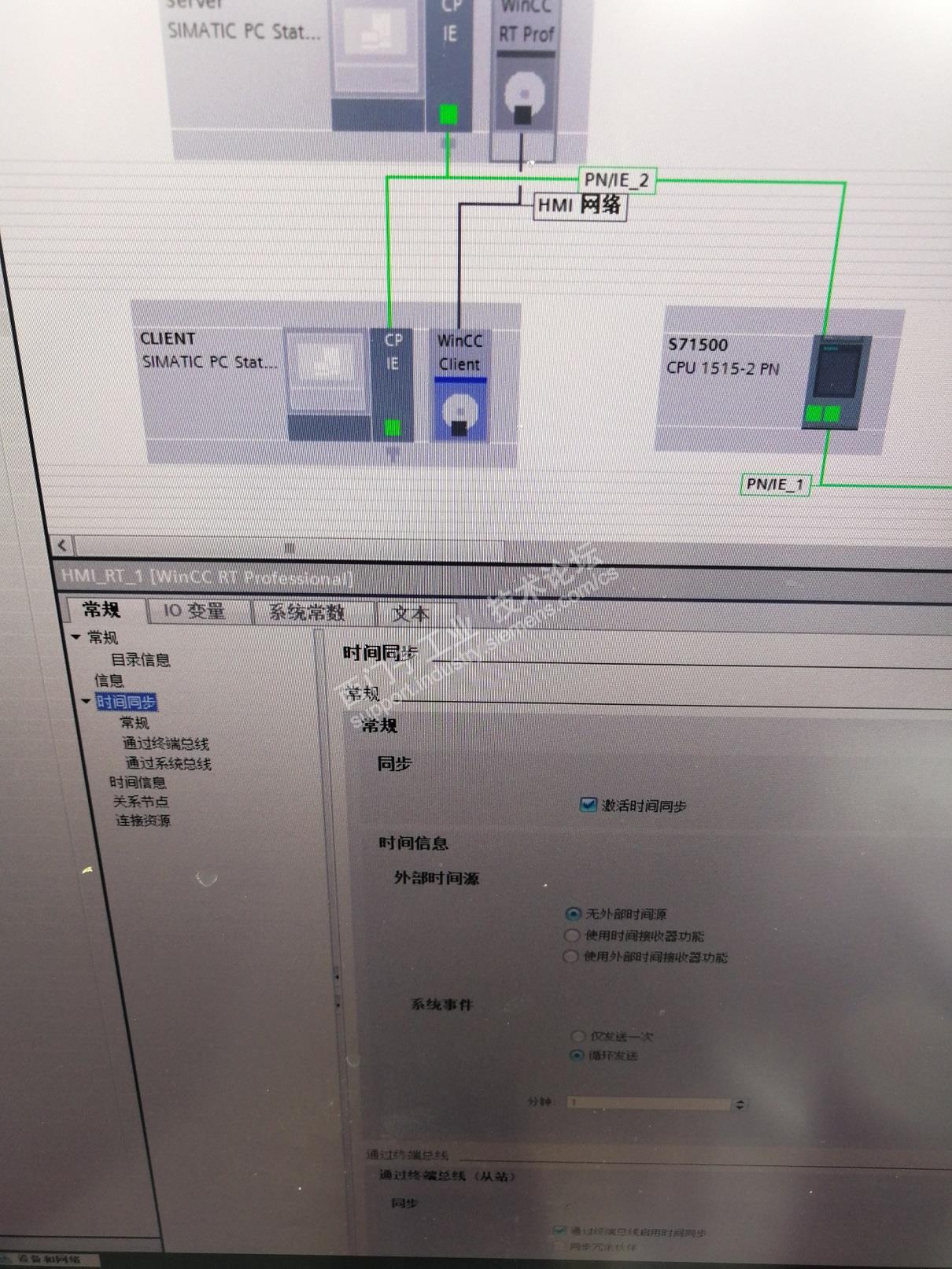

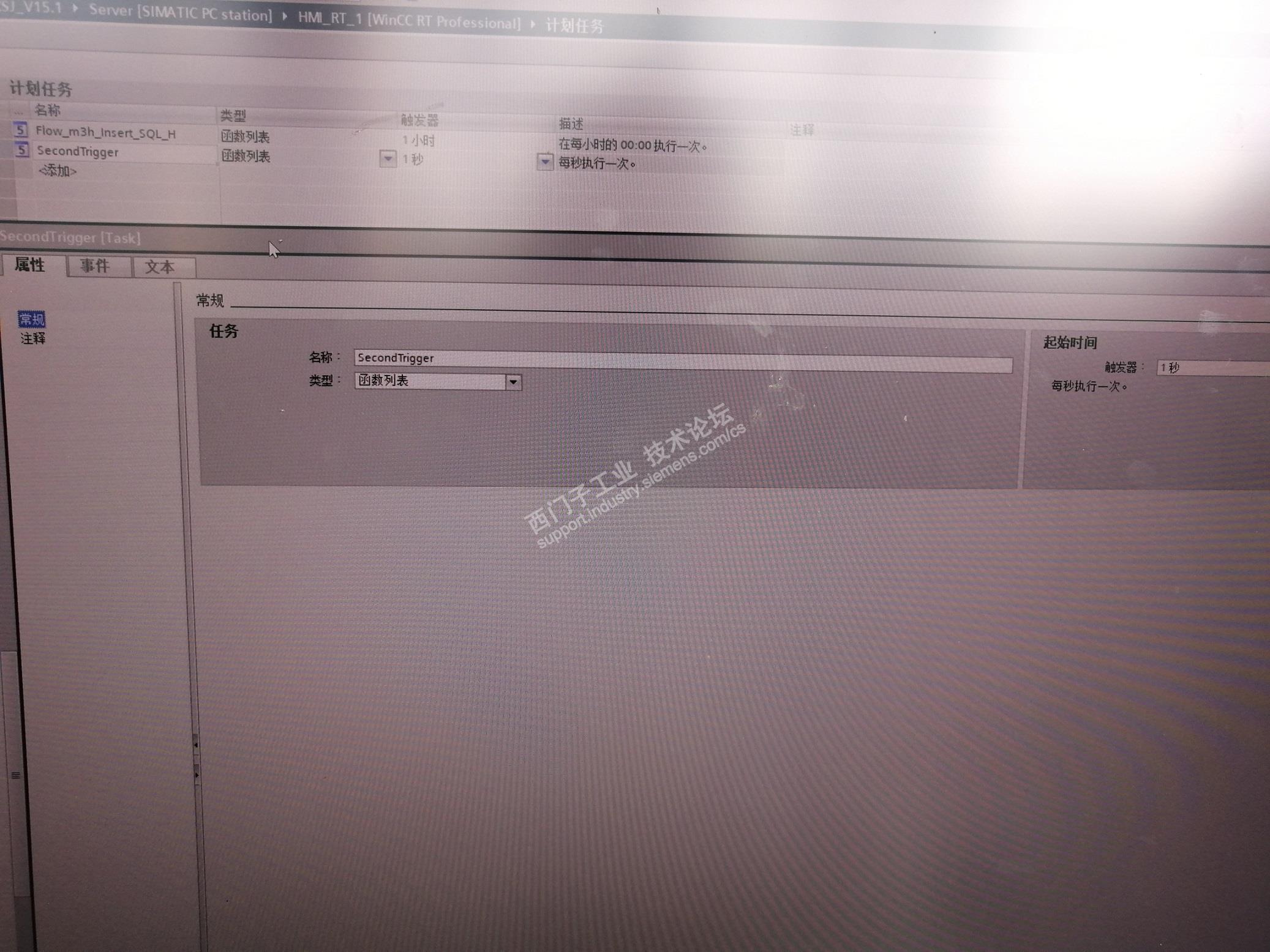

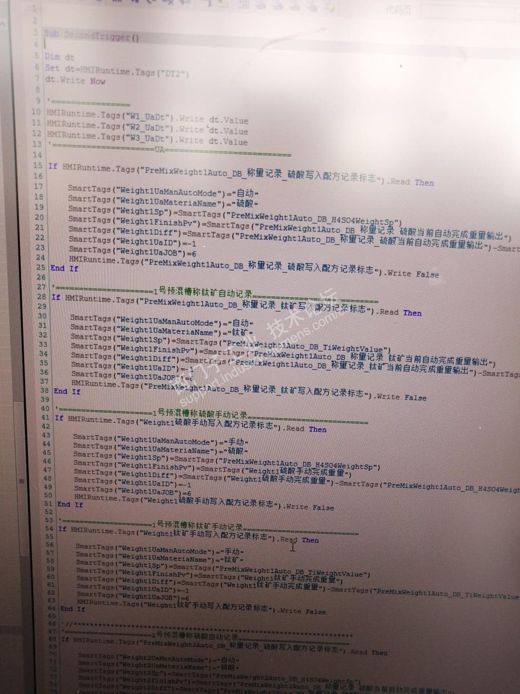

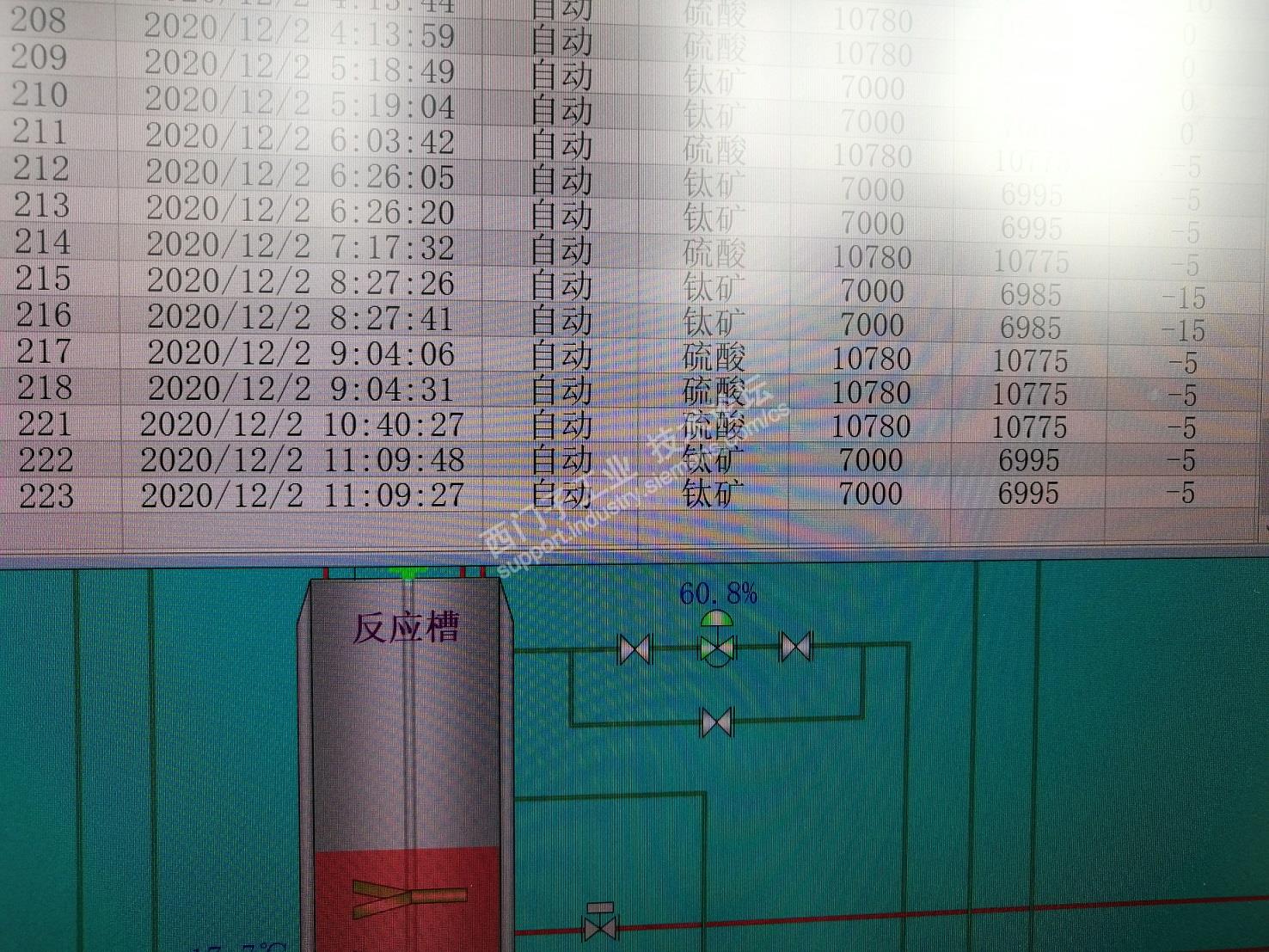

请教个问题,tia wincc v15.1 C/S架构,在服务器PC按下触发记录按钮,用户归档控件生成一条以服务器PC时间的记录。在客户端PC按下相同记录按钮,用户归档控制生成一条以客户端PC时间的记录。下位机PLC信号触发,产生两条分别以服务器PC时间和客户端PC时间为准的两条记录。
