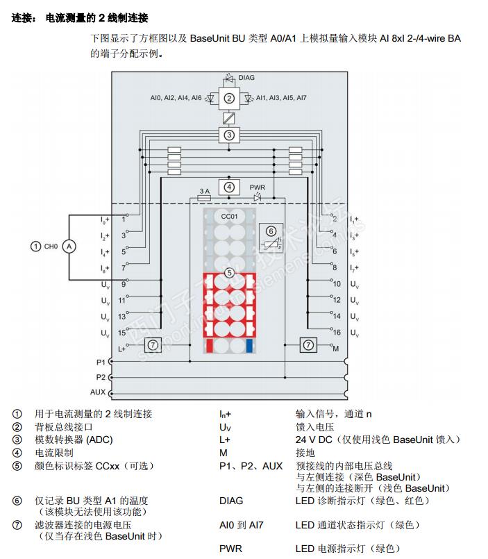

回复:ET200SP模拟量模块如何接压力变送器

看图,组态为二线制,按图接线
