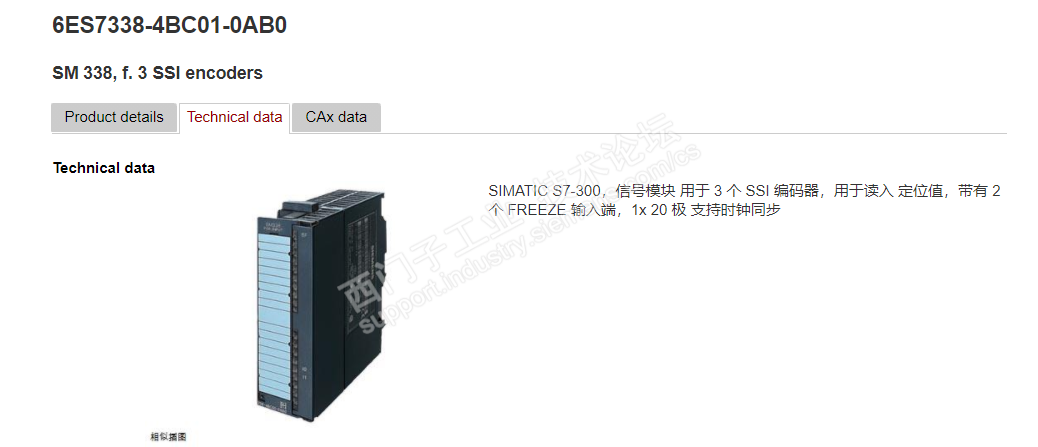

以下是引用miy_GreenPower在2020-04-06 16:28:00的发言 >3楼
楼主 应该去了解一下,仕么是绝对值编码器,仕么是SSI 信号。问题就迎刃而解了
SM338 模块只不过是 4通道的  SSI 信号接收模块,可以配置 SSI 通讯协议 参数,例如接收频率,bit数量等。
SM338 模块通常工作时,实时读取编码器当前值,编码器是绝对值类型,初始位置 出厂时已设置好,当然你可以随时置一个 所需要的初始值。
按照楼主说的 , SSI 编码器是1024脉冲?  很少有这种类型的, 一般说1024 脉冲信号指的是 增量型编码器,首先楼主得高清除你用的到底是仕么型号的编码!!!
仅以我有限的知识也能发现一些错误,是否太不严谨了?
