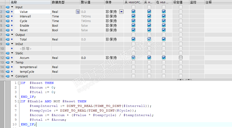

回复:S7-1200的流量累积(有功功率累积)SCL编程代码
Chen_TS
    26
注册时间:2019-12-09
发布于 2020-12-04 10:04:10
4楼
以下是引用HITIAR在2020-12-02 08:15:10的发言 >3楼
楼主能分享第一种方法的代码吗?
程序比较简单,你可以把ST转换为SCL。
