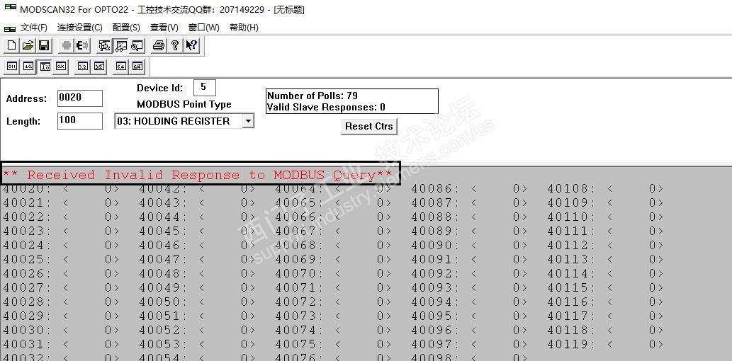

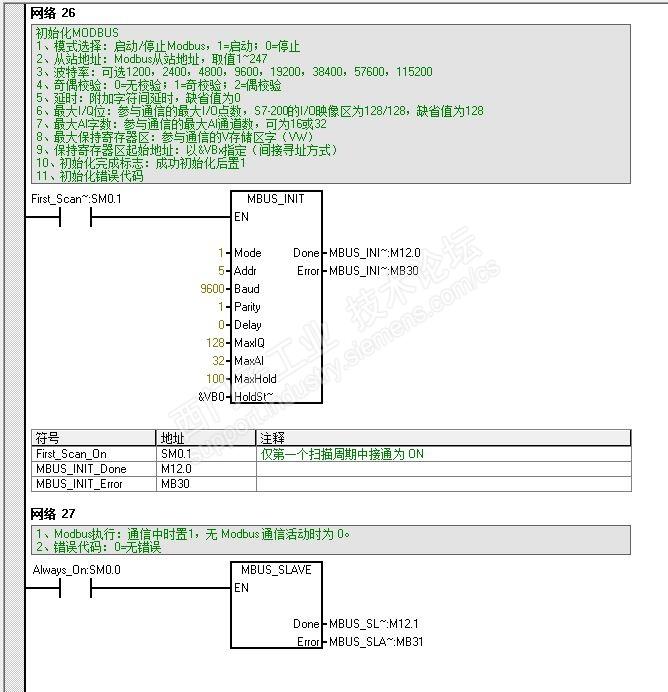

1、200内程序编写如下
2、测试软件,使用主站去读取从站数据时,出现的错误。
3、图中黑框标记的英文意思为“收到无效的MODBUS查询响应”,大家探讨一下这是什么原因。
