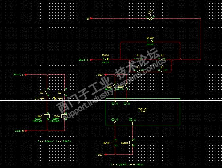

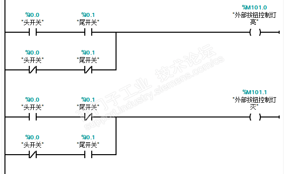

回复:通过西门子PLC和触摸屏控制地下室照明灯具方案征集

也可以硬件实现,也可以软件实现
参考下,不一定正确0.0
