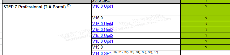

我这Win10系统,打算安装WinCC 和 STEP7 以及仿真软件PLCSIM。查看winCC V7.4兼容性列表,发现WinCC7.4SP1和博图step7V15兼容。但是只能兼容S7-PLCSIM V14(step7V15对应版本的仿真软件应该是S7-PLCSIM V15吧......)。
第一次用兼容性工具,不知道我查的对不对,有些糊涂。
请问有没有办法安装博图step7及其对应的PLCSIM的同时,安装SIMATIC WinCC啊?
