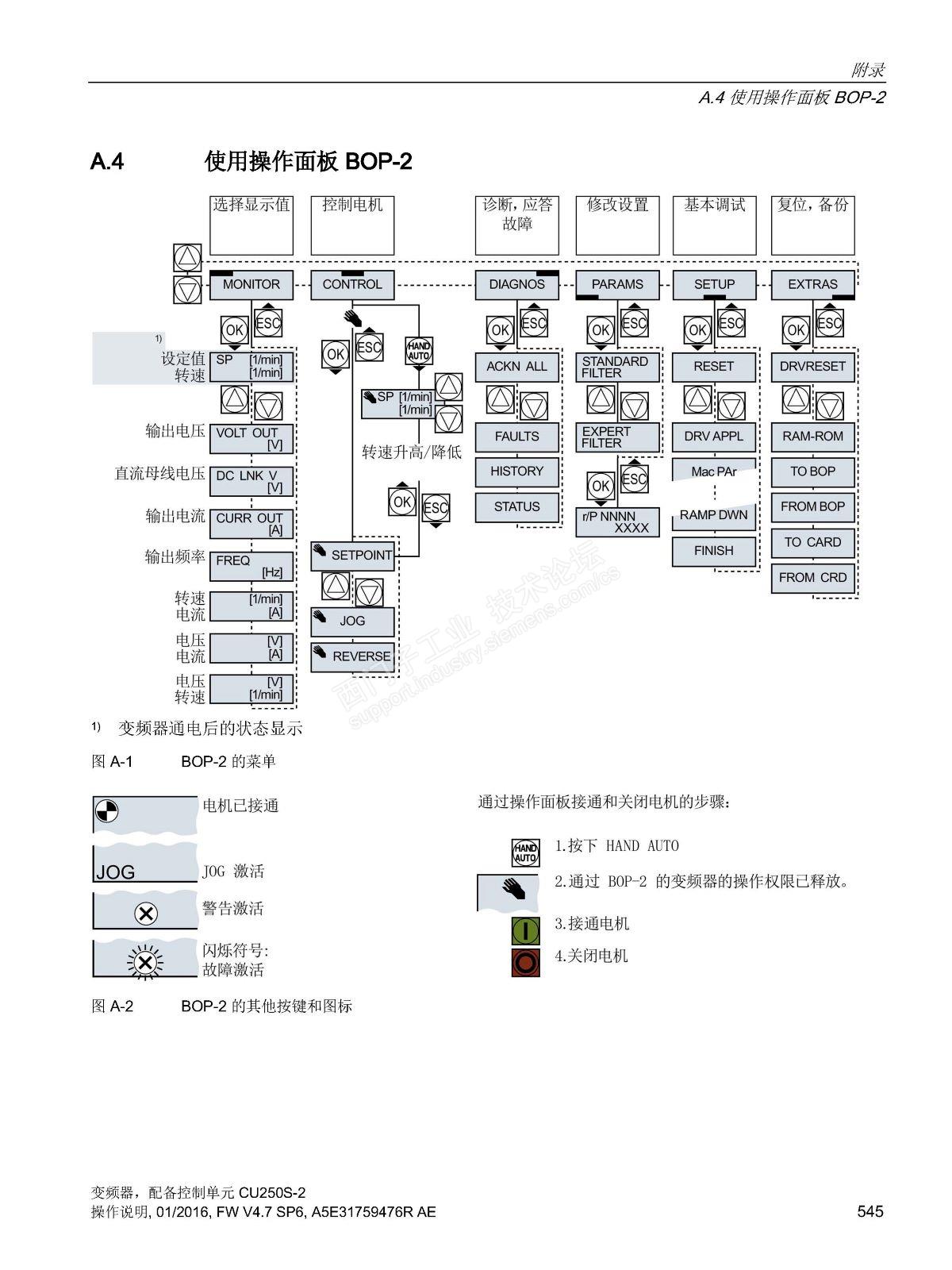

补一张图,不知道是否能看懂。BOP-2的使用说明。
