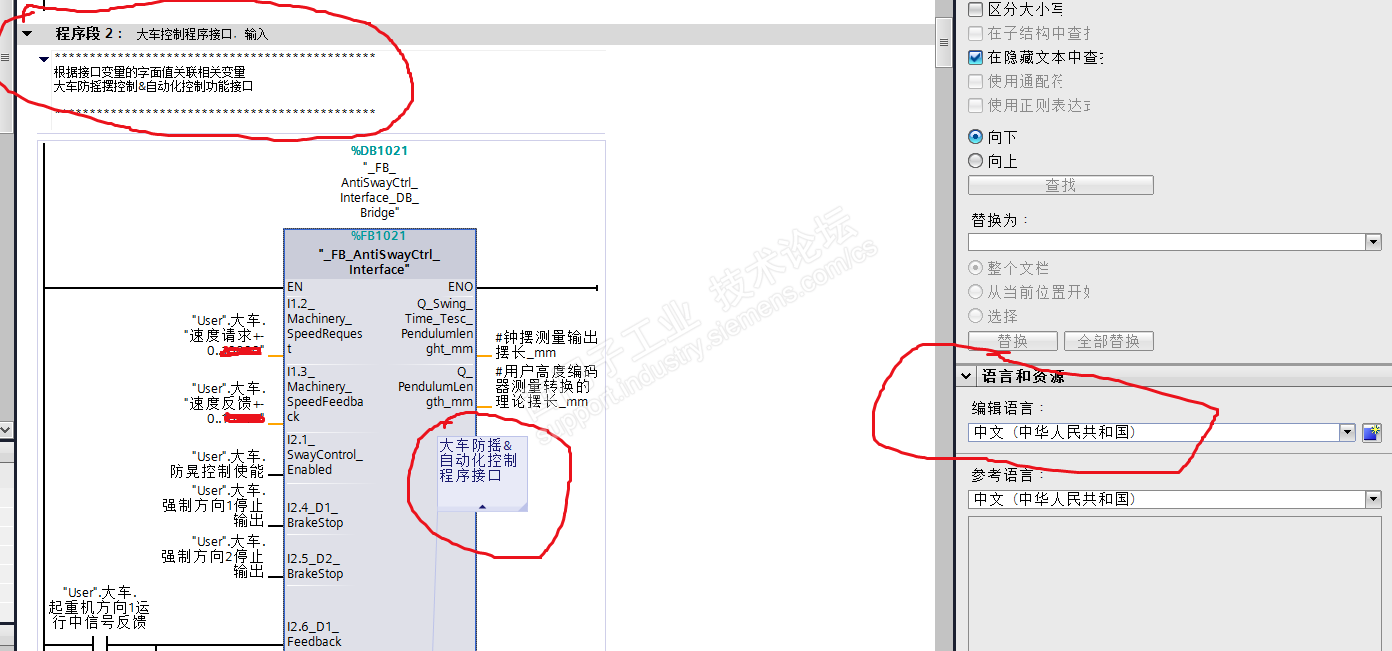

最近看到一个网友发了一个帖子说程序复制以后,注释没有了,所以才想起来把之前遇到的问题编写一个帖子让不清楚的朋友好了解。大神忽略!
我们一直致力于把起重机的防摇摆功能进封装为库的方式,通过库的方式给用户进行调用到用户的1200/1500与我们的防摇摆专用模块进行算法数据交互(通过PN/DP通信方式进行数据交互)。
这样就要求客户端的库程序必须标准化(所有的调试用户只需要按照程序的注释来分配变量&参数就可以完成调试,整个过程不需要我们现场参与),所以每个变量的说明,每个接口的说明必须有详细的注释,那么我们也是这么做的。
  • 为了更好的服务国内的用户,我们采用的是中文的编程环境,并且整个项目包提供给用户进行使用,但是在一部分用户使用起来没有疑问(因为环境一致),但是其中一部分用户说并不清楚这个变量是做什么的(因为环境不一致),我说有中文注释的啊,对方非常明确的说没有,并且拍了照片反馈给我,的确没有。非常奇怪,后来找来找去才找到原因,是我们的博图的编程环境的语言设置不一致,有一些客户是英文环境,而我这边是中文环境。
具体如下:
这个是在编程环境设置为中文的情况下,程序注释一切正常。
右下角框起来的位置,修改为英文以后,注释消失了。
这个问题到此也清楚了,所以涉及到编程语言环境的问题这个要注意。
备注:DB数据块,或者自定义的M等等变量的注释,如果没有定义不同环境的翻译,也是一样,更改了环境语言以后就变为空白了。
