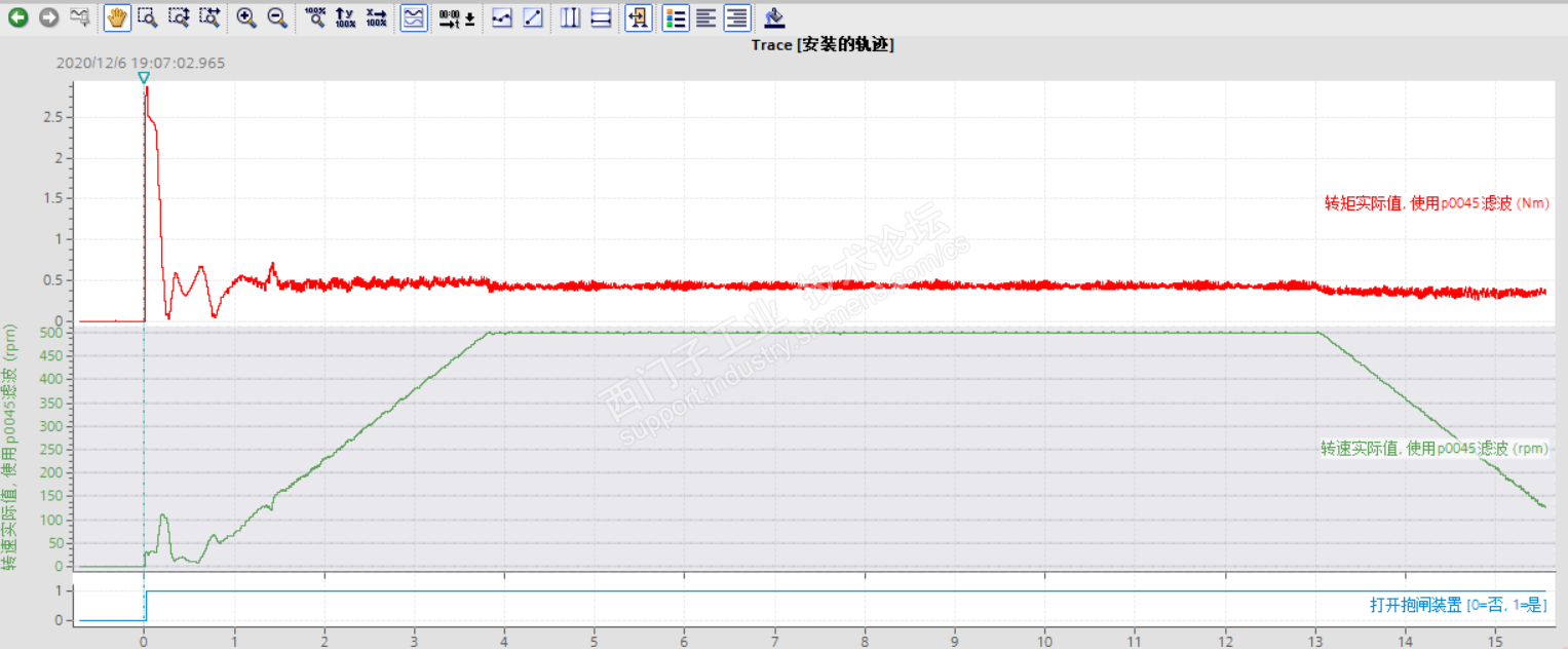

我观测无编码器矢量TRACE在抱闸闭合验证时间内转矩一直保持,那么是在P1228完成后转矩变成0NM还是?比如我设定抱闸在转矩100%开启,那么抱闸闭合前转矩一直保持是吗?
