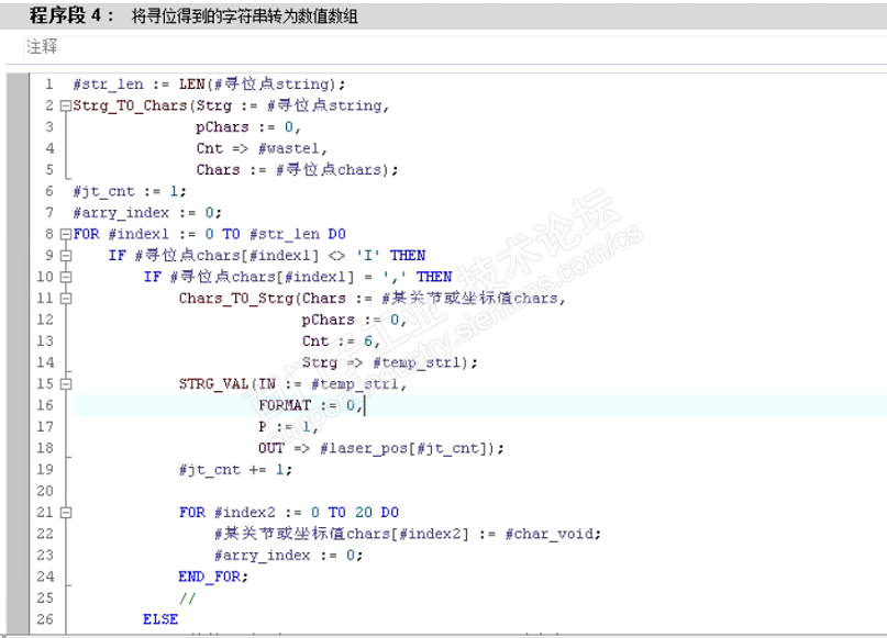

环境是tia portal v15 sp4  +  1211cpu
索隐变量是两个static变量 index1(int类型),str_len(sint类型)
代码如下
变量类型同为int类型时正常运行
TIA PORTAL进行语法检查时,是不会报错的,大家注意。
PORTAL连数组越界都能检查,为什么不能检查这个
v16及以后版本暂未实验,有安装的同仁还请分享下
