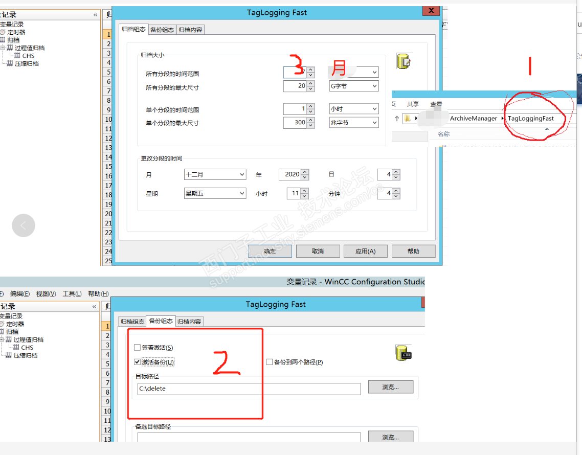

wincc组态备份文件夹中,为什么没有数据?
2035
2020-12-07 12:24:38
现在每个小时 项目默认文件夹下的归档文件夹(图中1)会产生一个片段数据,为什么备份文件夹中(图中2)没有数据? 查资料说得等到三个月后才会产生1文件夹中删掉的数据。
请问是否可以让2中文件夹中产生和1文件夹中同样的数据?
