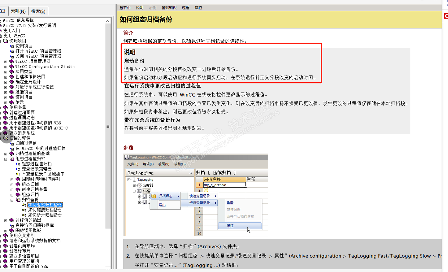

以下是引用RENHQ在2020-12-07 14:31:13的发言 >1楼
好像是超过组态的分段数据才会备份到设定的路径
参考文档说明:
WinCC V7.5 变量归档备份设置
http://www.ad.siemens.com.cn/productportal/prods/hmi/wincc/q3_configuration/faq41.html
以前7.0的时候用的好像是这样的,但是没注意当前的有没有
问的西门子技术支持也是说的是超过组态的总分段数据后 才会备份到设定的路径。但是手册中这句话是什么意思?如果设置总分段周期是1年(不会超总尺寸),那么备份文件中只能在1年之后才会有数据? 在不关掉wincc的情况下,这一年的数据由于在默认文件夹中是使用状态的(在wincc运行的情况下,亲自测试 无法复制默认归档文件夹中的数据),我无法复制出这一年的数据到移动硬盘中了??
