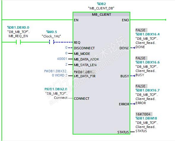

PORTAL程序准备,如下图:

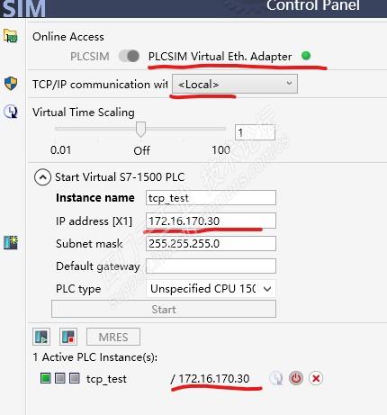

S7-PLCSIM Advanced设置

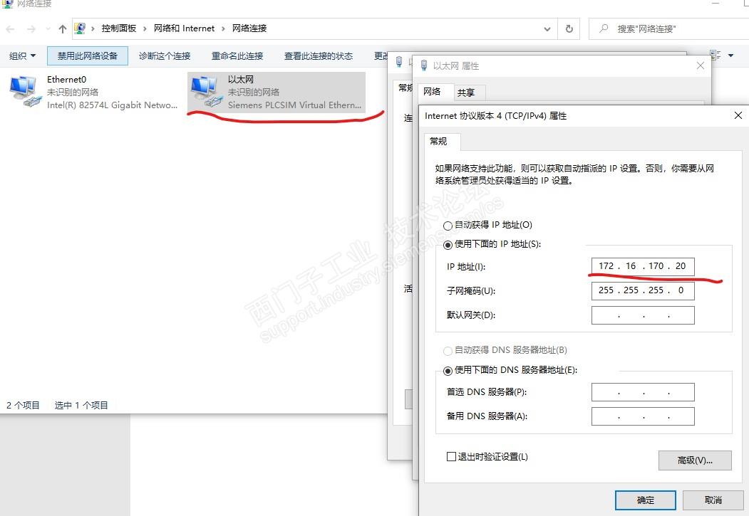

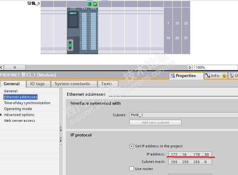

这里的IP要于硬件组态内的地址相同,选择PLCSIM virtual Eth.adapter,在TCP/IP communication With 选择LOCAL,这个LOCAL是对应虚拟网卡的,如下图
这里面的IP地址,要于DB块内组态的IP地址相同,后面modbus slave也要相同

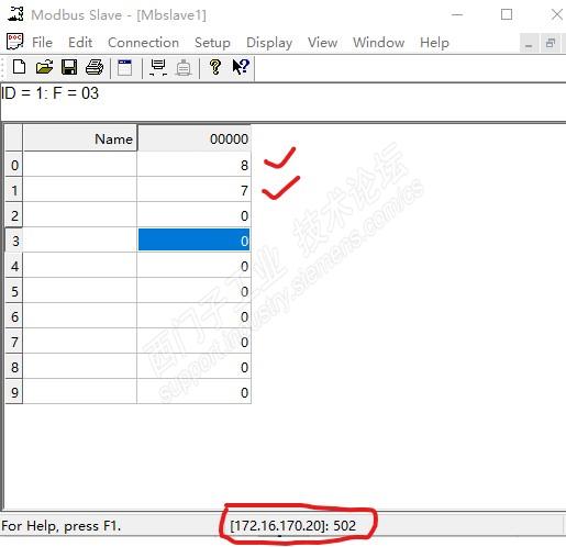

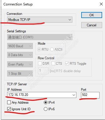

Modbus slave设置

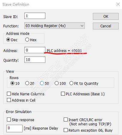

设置功能码,对应程序的读功能码40001
设置Connection和IP地址,这里要选择忽略ID,不然通讯不上

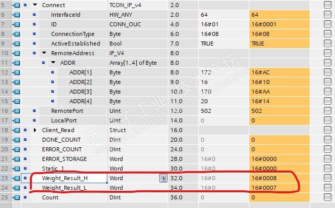

最后给出数据,对应的DB块内,可以看到数据已经读上来了,如上图
