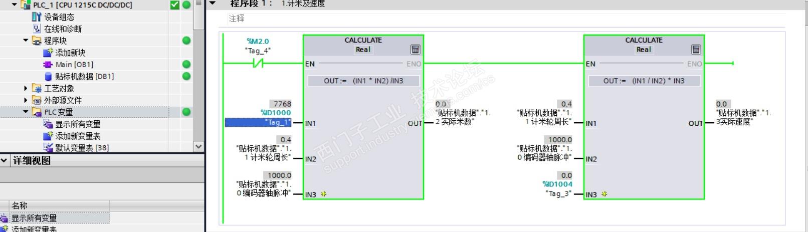

以下是引用王健12在2020-11-27 11:37:57的发言 >3楼
这个是接入PLC在线的状况,id1000是有数值的,但是计算后就是为零。
你的数据要转换一下,ID1000是DWORD,不是REAL,你使用不同数据类型进行运算肯定有问题,你把ID1000转换为REAL ,如果还是有问题的话,可以考虑把转换为REAL的数据*1.0看看。
你这个问题我在N年之前就遇到过。
