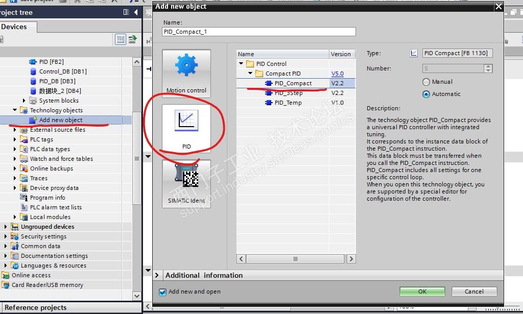

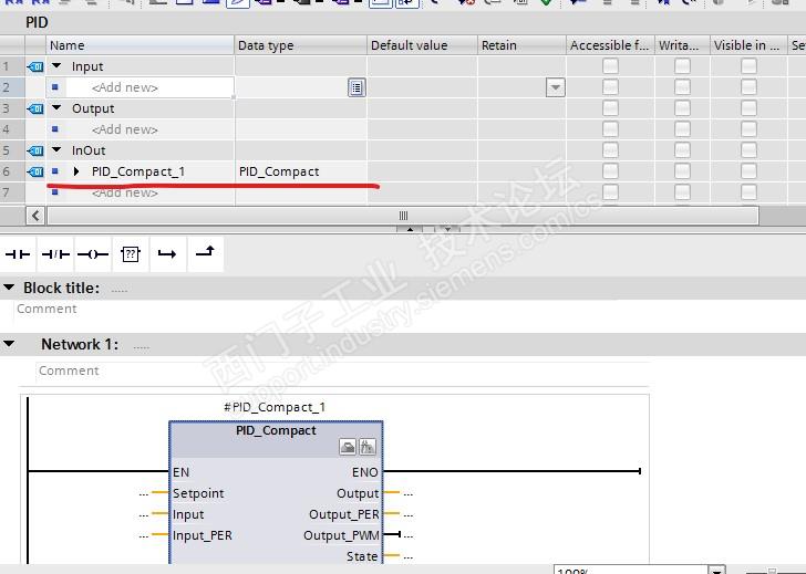

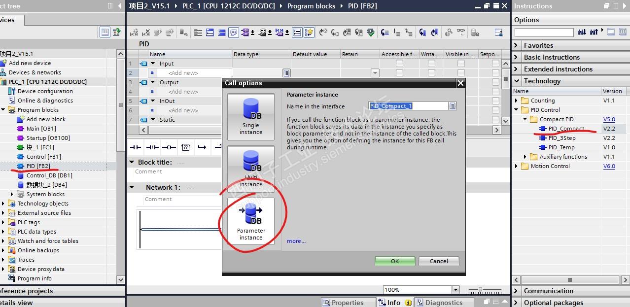

新建一个FB块,用来调用PID_Compact,并设置形参
在FB块的输入输出接口,会自动生成形参
新建PID工艺对像,并配置相关参数

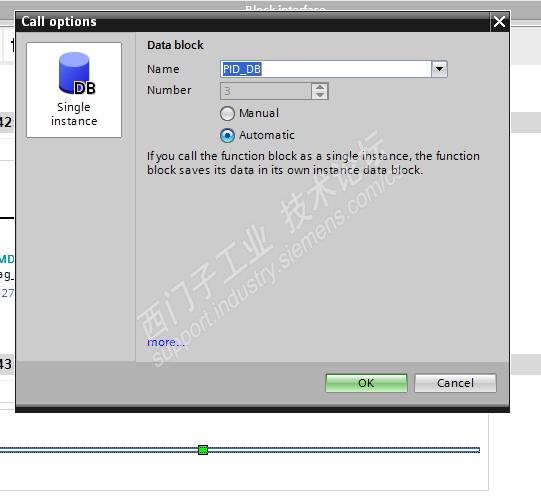

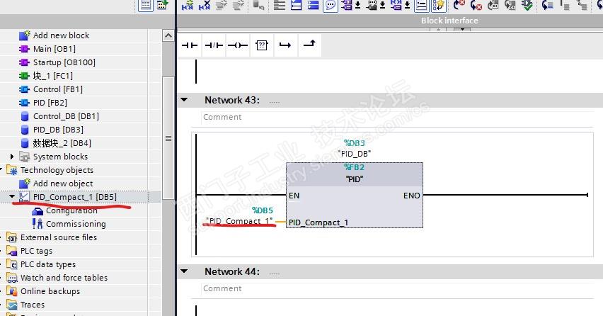

在OB块调用FB,并分配背景数据块
在FB的形参分配对应的工艺对像数据块
