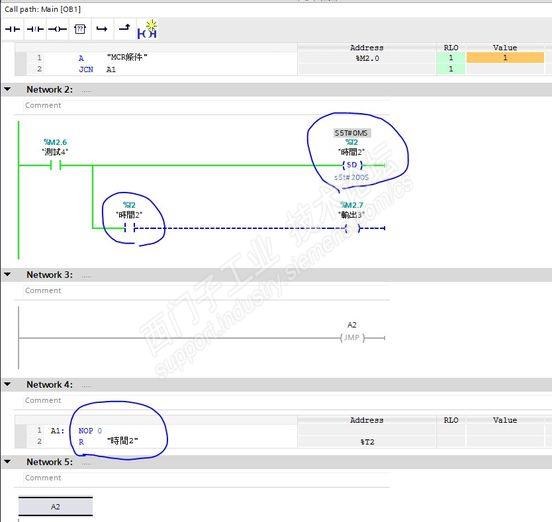

請問一段程式
M2.0 OFF後(M2.6須持續ON),想要重新計算T2
但照我現在程式寫法
M2.0 ON後 T2卻不再計算了,除非M2.6 OFF=>ON
請問需要怎修改才能符合我的要求(STL)
