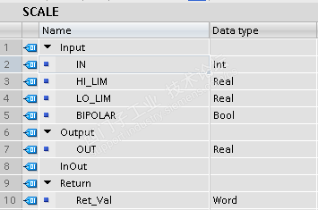

回复:SCL_Scale&Scale_X
贾岑
    826
    21
注册时间:2006-04-28
发布于 2020-12-08 11:05:56
3楼
您程序中的TempValue变量类型应该设置为word类型,因为其作为SCALE的返回值输出使用,因为如下图所示,SCALE的返回值数据类型为word
