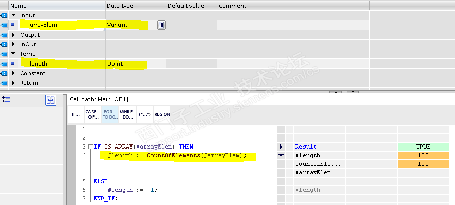

如下图所示,在功能中定义variant类型的参数,而后在调用该功能时输入数组元素;
在功能的临时变量中定义读取的元素数量length;
调用COUNTOFELEMENTS指令,运行时即可读取元素数量。
