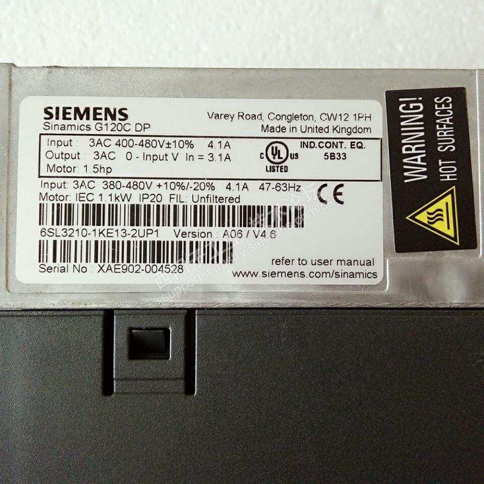

西门子G120或G120C变频器,能否用在北美NEMA标准的460VAC,60HZ电机上?
工业自动化社区
    24
    16
注册时间:2008-09-04
1487
2020-12-08 13:13:37
变频器的通用技术数据:电源电压 3 AC 380 V … 480 V + 10 % - 20 %
,实际允许的电源电压取决于安装高度。
输入频率 47 Hz … 63 Hz,看参数有UL认证
