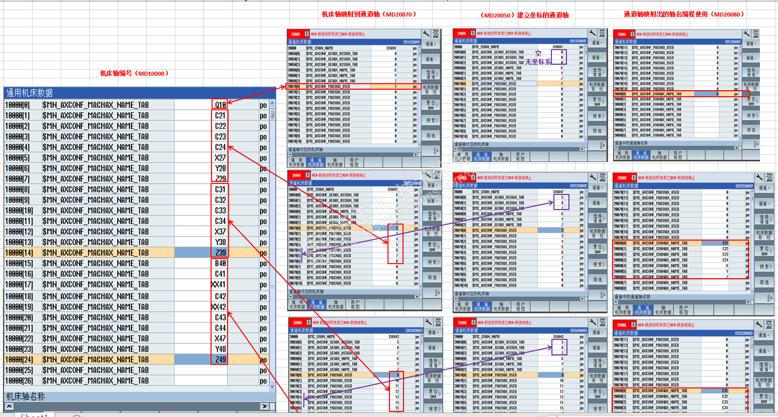

浅谈机床轴&通道轴&几何轴映射关系
2939
15
2020-12-08 14:18:58
用一个excel表,来简明表示机床轴、通道轴、几何轴映射关系。
提供给入门童鞋。
