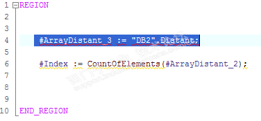

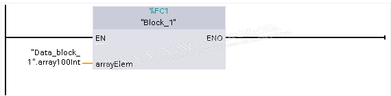

以下是引用FakeJ在2020-12-08 14:01:30的发言 >3楼
将您数据快快内的数组元素直接连到arrayElem即可
那么问题又来了
我发现在FC内通过 #ArrayElem :=“DataBlock_1”.Array100Int  赋值的方式是不可以的。但是调用FC时给Input管脚赋值却是可以的。这是为什么?
(图中我是用的变量与上述不同,但是是同样的问题)
