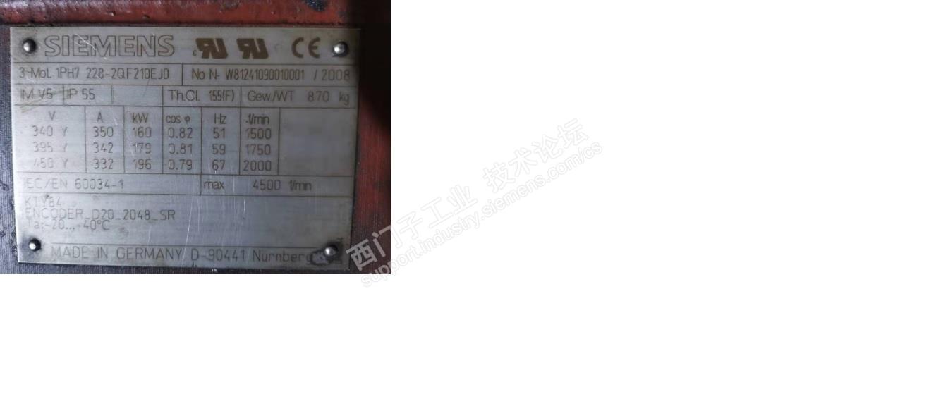

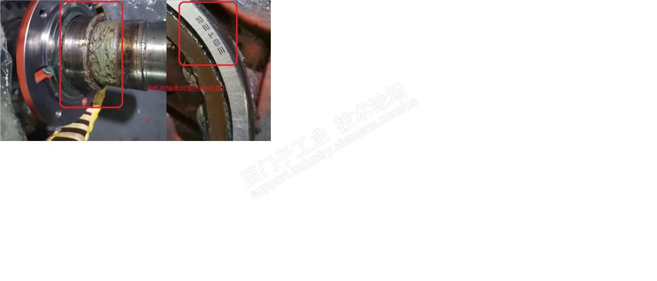

   一台稳稳妥妥工作了近10余年,没有“出过差错”的西门子1PH7 228-2QF210EJ0交流伺服电机(设备的主轴电机),终于也到了该需要保养的时间段了,先上一个电机铭牌,图示:
   电机2008年生产的,电机毛重约870KG,工作于系统电源近400V的供电系统中。在前一些天巡检中发现该主轴电机轴承有轻微的异声,趁生产间隙拆下来维保一次也是12月份的计划保养项目之一。

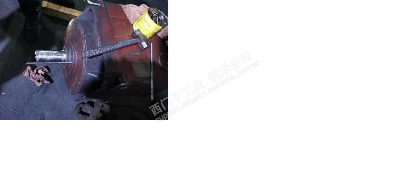

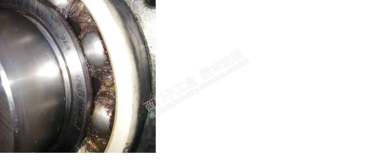

   首先,打开该主轴电机,前端盖的轴承,图示:前端盖电机轴承2216E不带挡圈。
    原装电机的润滑脂工作10余年还是比较到位的。

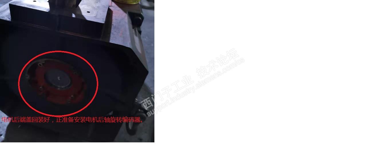

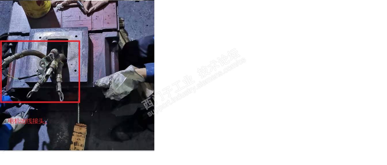

  接线盒内的连接做好电机引出线的标记及打开后端盖,电机后端盖的润滑也可以的,图示:电机后轴承近照。

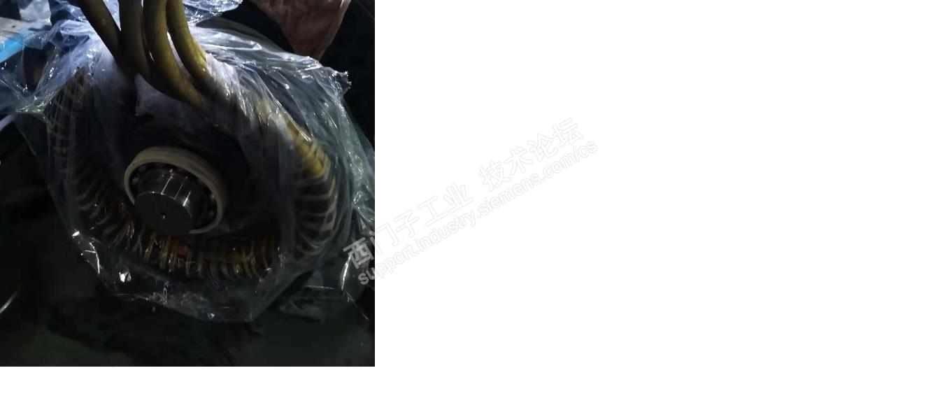

   拆开过程为了保护定子线圈,同事用塑料膜将电机定子线圈给保护起来。
  仔细查勘未见明显的轴承破损,属于正常范畴的轴承磨损,我果断决定清洗轴承后重新回装,未重新更换新的轴承,轴承上报照常申请购买作为备件使用。同事拿来柴油清洗一边原轴承,并使用新的高温润滑脂给电机轴承换润滑脂,后轴承为绝缘轴承,订货号:6216.C4.J20AA  FAG
电机前端盖安装过程中,图示:
电机后轴最后清理中,图示:
正准备回装的电机后端盖,图示:
   拆该电机后端盖旋转编码器前,咨询过西门子客服。西门子客服说该电机为交流异步电机系列,电机旋转编码器与电机转子零位要求不严苛,所以,在拆卸后端盖前做了一些标记后就开始拆卸电机后端盖了,这点经验非常有效,以便在今后做其它电机保养时,对电机旋转编码器对转子零点的要求有进一步的认识,如果是同步电机,必须做电机转子零点标定。
  电机保养过程只要心细,该做标记的勤做一些标记、标定。重新吹扫电机外部灰尘,趁保养时基做外部清洁也是必须的项目,并做好保养记录,电机回装、调试这里就不叙述了。
