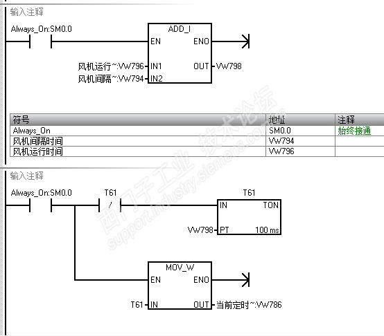

回复:200 smart 要实现一个功能,比如运行5分钟、停止10分钟,这样循环,没有好思路

我擦,突然想明白了,用一个定时器,分成两段时间,当前计时时间大于一个设定值时输出就可以了.大家看看这样做有问题吗
