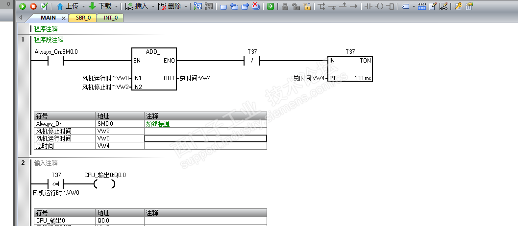

回复:200 smart 要实现一个功能,比如运行5分钟、停止10分钟,这样循环,没有好思路

可以参考这个
