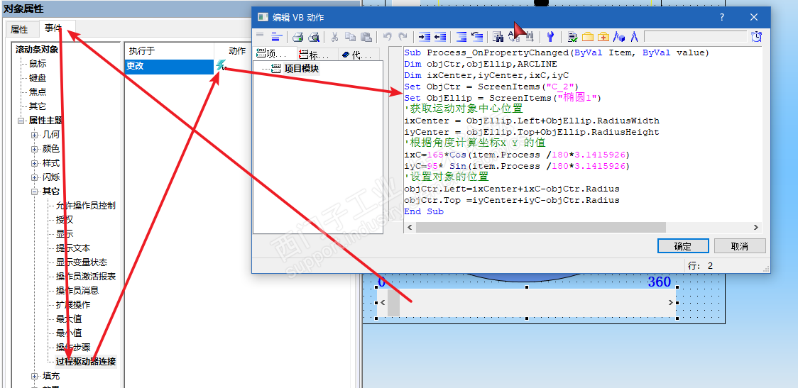

这隔了好长时间了,也好长时间没有发主题帖子了,椭圆的好像也很早就做出来了,这里再分享一下:
上面介绍了如何使用脚本让对象沿圆执行运动,但是实际的使用过程中,很多可能有椭圆的情况,而且圆也是一种特殊的椭圆,这里再介绍一下如何让对象根据角度,沿椭圆弧运行。
这个的脚本关键就是椭圆圆弧上点坐标的计算了,百度了一下椭圆的公式,才发现自己的数学真的是已经都还给数学老师了,加上我初中数学老师去世的早(这是真的,当时挺悲伤的,虽然我被该老师狠狠的打过),所以百度的公式我都没看明白。搜到的椭圆的公式是这样的:
这是焦点在X轴的时候,在实际使用呢,一般是根据角度计算的应该是根据角度,或者知道x,求y这样的,反正我是不会.......
然后又在漫无目的的在网上瞎逛,希望找到点我能看懂的资料,终于功夫不负有心人,找到了一个好计算的公式,公式是以三角函数表达的:
X=a*cosΦ;
y=bsinΦ;

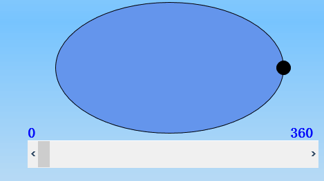

找到这个公式就简单了,然后还是和上一个类似,创建一个滚动条对象(滚动条对象2),用来显示0-360度,然后一个椭圆(椭圆1),显示运动曲线,然后一个小圆形(C_2),作为运动对象。
脚本倒是很简单了,创建在滚动条的过程驱动连接里面,见附图:
最后测试图:
