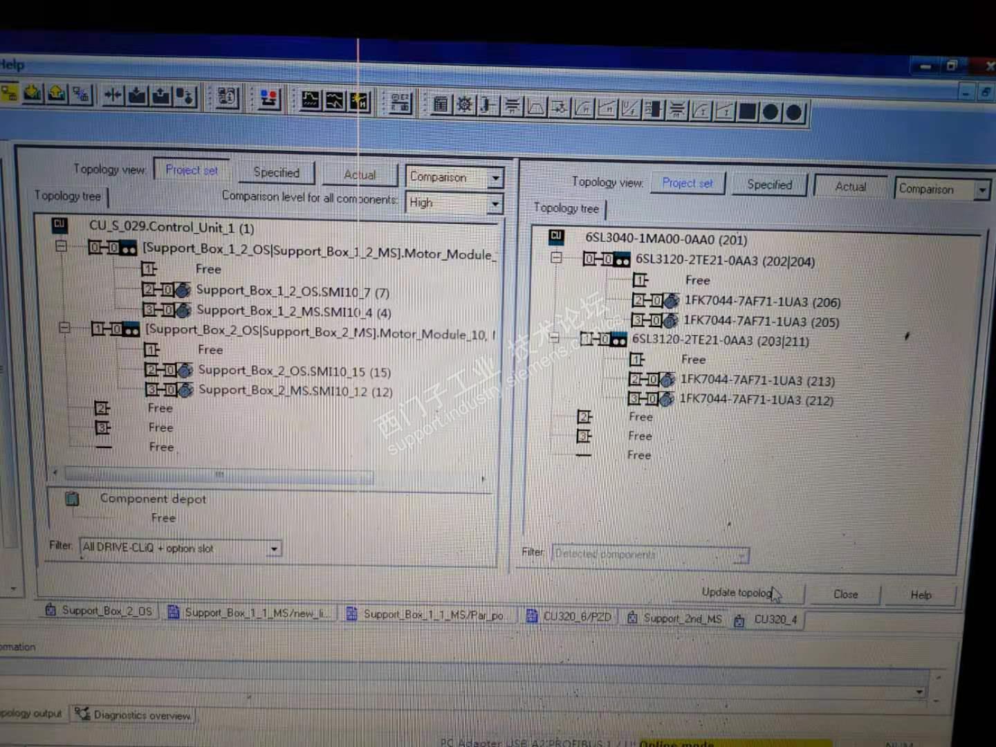

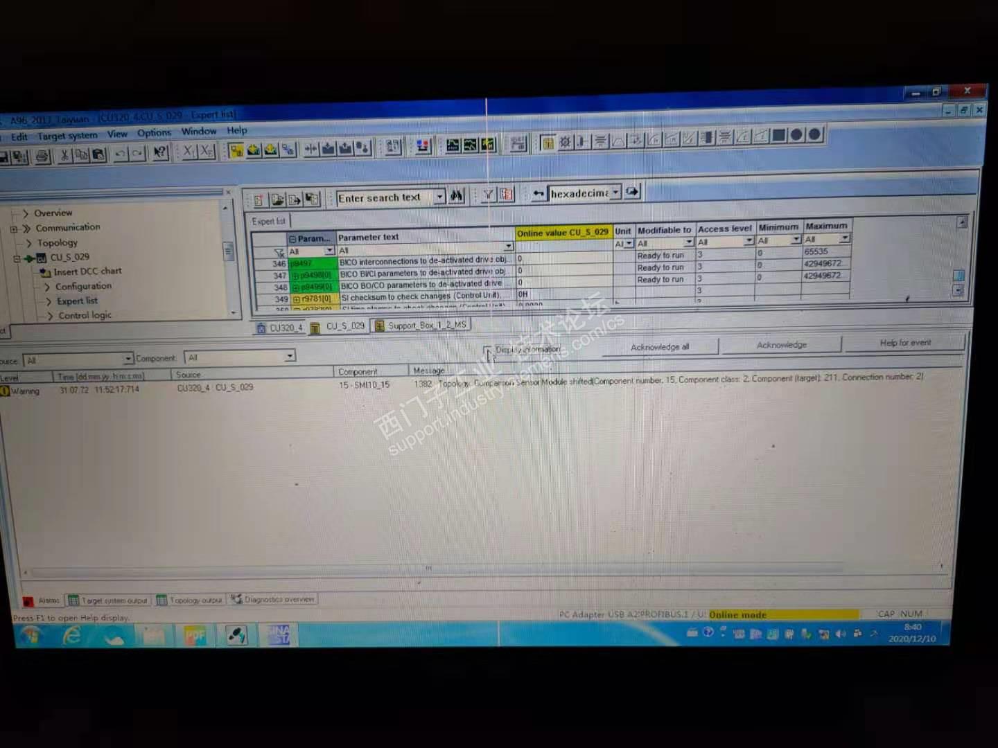

S120报警A1382
2305
2020-12-10 10:21:32
西门子S120通过DRIVE-CLIQ连接到伺服电机的编码器,伺服电机有故障外面修复后重新插上报警A1382,但是看拓扑结构图是一致的,手册报警提示里让修改P9904=1,初始值是0H,但是在线修改为1的时候一直显示ilegal value, 不知道应该怎么修改?  希望大佬们支持,谢谢!
