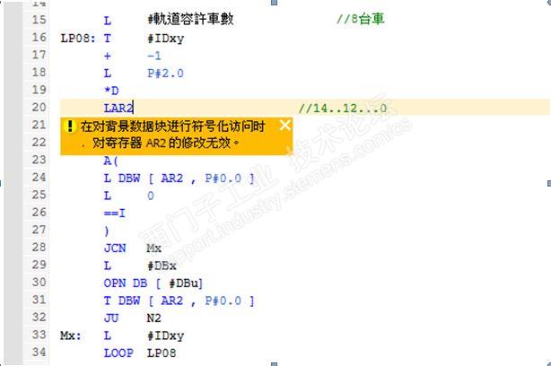

S7-300轉成1500後STL LAR2問題
582
9
2020-12-10 11:23:38
請問STL由S7-300轉成1500後
LAR2會出現黃色警告,但測試起來應該不會影響邏輯運算!!
這部分解說的意思不是很了解?
請問有沒有高手能幫我再詳細說明一下!!
感謝!!
