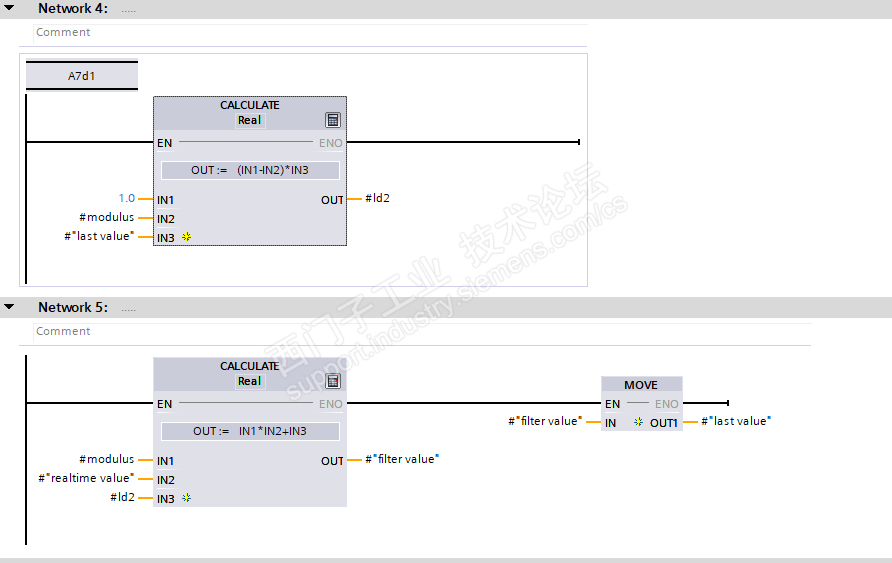

如图,前面的我写了,但是觉得没必要贴出来吧
