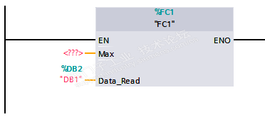

好吧,我是想直接通过S7-1500访问数据库。既然涉及的内容超范围就暂时不问了。
之前想着从SQL中读取信息,但是存在一定的难度。现在降低难度直接从DB中读取。
目的:判断DB中是否存在 UDT1类型的数据,并复制到DB2中
刚开始就遇到问题,FC1的Input 定义为Variant变量,用于接收DB1数据源。
我想用图一的数据源可以吗?即读取整个DB中的内容并判断,我不想指定某部分,这个是否可以实现?
