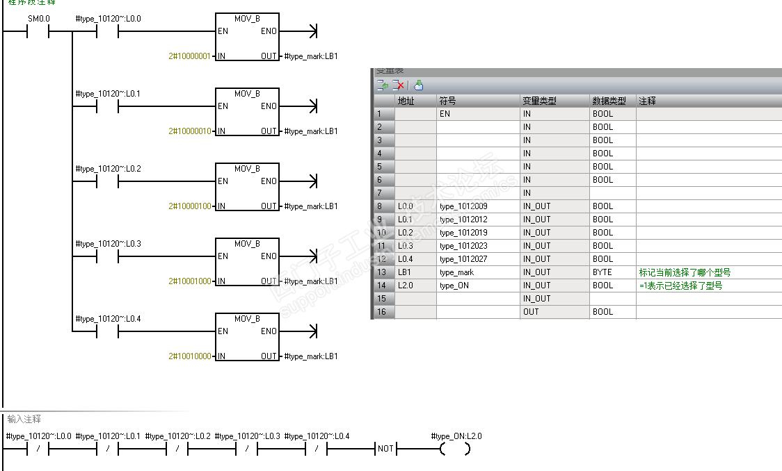

回复:smart建立一个选型的子程序,可同时重复调用,然后,我失败了,求指点一二

发布于 2020-12-11 09:56:22
5楼
可以了
谢谢大佬
上图
这不是上升沿的错。我前期思维定在,如何复位其他按钮上。当选择型号A,那么型号A=1,而型号A的功能是复位BCDE,用复位做出的效果就是,没法按下型号B,因为A一直在复位B,所以,我用了上升沿,而且,也一直在思考,怎么代替出这个上升沿效果。MOVB 果然是个好东西啊。
本年度最大收获,MOVB。步序也是他干的。
