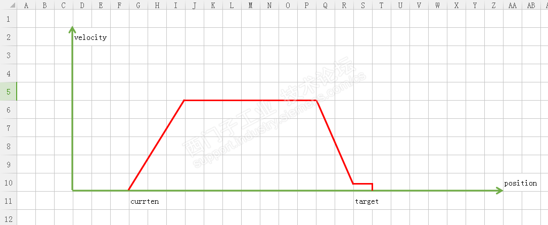

运动控制的本质是速度、时间和位移三者之间的数学关系:
速度、时间和位移,我们只要知道这三者中的任意两者,利用数学公式就可求出第三者。速度和位移可以通过编码器测量,时间可以通过plc内部时钟获取,加速斜坡和减速斜坡时的位移也有相应的数学公式可利用,plc附带的库指令就是根据这些计算公式所做的集成块。
软件自带的运动控制库是“已经造好的轮子”,轮子一旦造好,使用它的时候必须按照它的规矩(接口连接方式、报文格式、硬件层如使用PTO控制还是使用总线控制或者模拟量控制?等……),所谓标准就是这个东西。而标准是被别人制定的,用户要使用这个标准就得被动接受,用得好不好就看用户对“标准”的理解是否契合了,当用户习惯200平台的这些标准,转而使用1500平台的标准,又得有一个摸索适应过程。
学习一种技术,不应该是只学习方法,而是理解原理。明白了原理,没有合适轮子可用的时候,自己可以造轮子。
