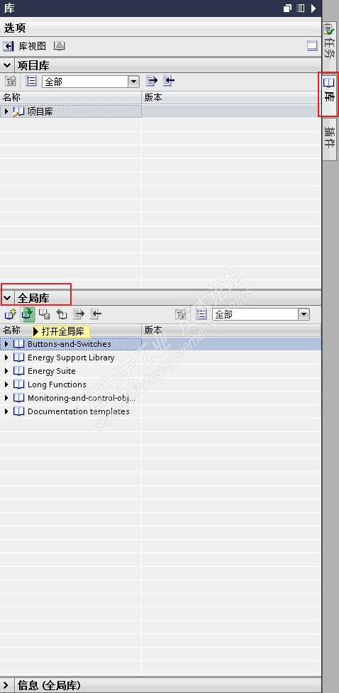

您好,
在TIA平台下,选择右侧任务卡->库-> 全局库,而后通过打开按钮即可打开压缩的V16全局库,如下图所示
