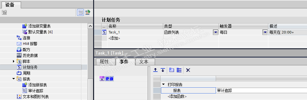

审计追踪生成的文件,是一直往里记录的。原则上,不会停,除非U盘满了,或者坏掉了。文件随着记录的增多,会越来越多。
当你记录了几个月,这个txt文件可能会达到几十万条数据,几百M大小。即使一台电脑对这个txt文件进行打印,也会很慢的。
如果审计追踪的数据需要打印,那么就需要定期打印,定期对审计追踪文件进行转移。这个工作还要在操作手册中标注,对操作员工进行培训。打印的过程中,屏幕不要进行其他操作,打印就是很占用资源。
正确的流程:
设备操作手册中规定,操作员工在每天的8:00-8:10换班的时候,要停止操作设置。进行打印工作,这个要对操作工进行培训。
  1. 使用计划任务,定时打印,如图所示
  2. 再使用计划任务添加第二个任务,可以在8点05分进行转移归档的功能组态,参考如下教程。
如何安全移动归档数据? http://www.ad.siemens.com.cn/productportal/Prods/HMI/Comfortpanel/Q7_configuration/FAQ160.html
牵扯到FDA认证的项目(食品和药品),会比较麻烦,要求比较高。每天的停止操作的时间根据项目好好把握,跟甲方粑粑好好协商
