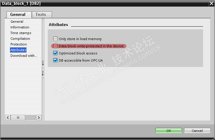

您好,指DB块内的属性,未激活该属性的DB均可作为实参使用
