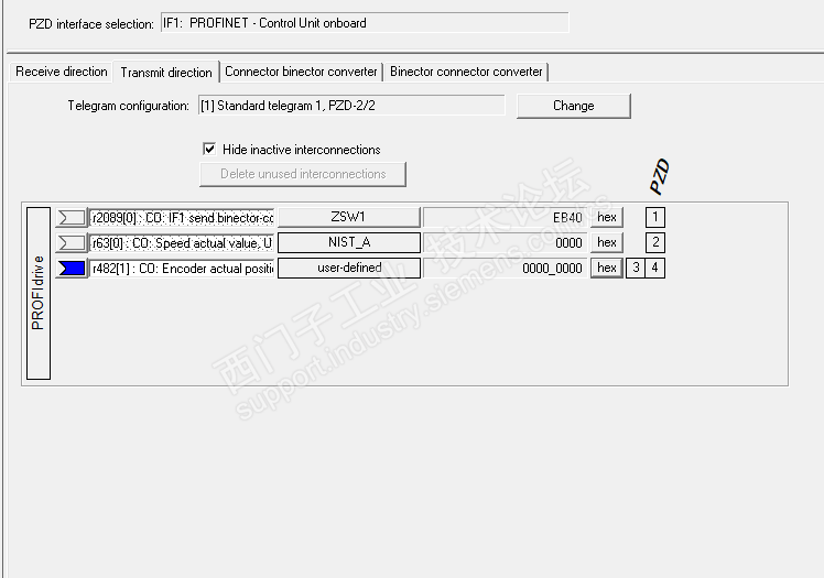

回复:S120如何直接读取位置环编码器值

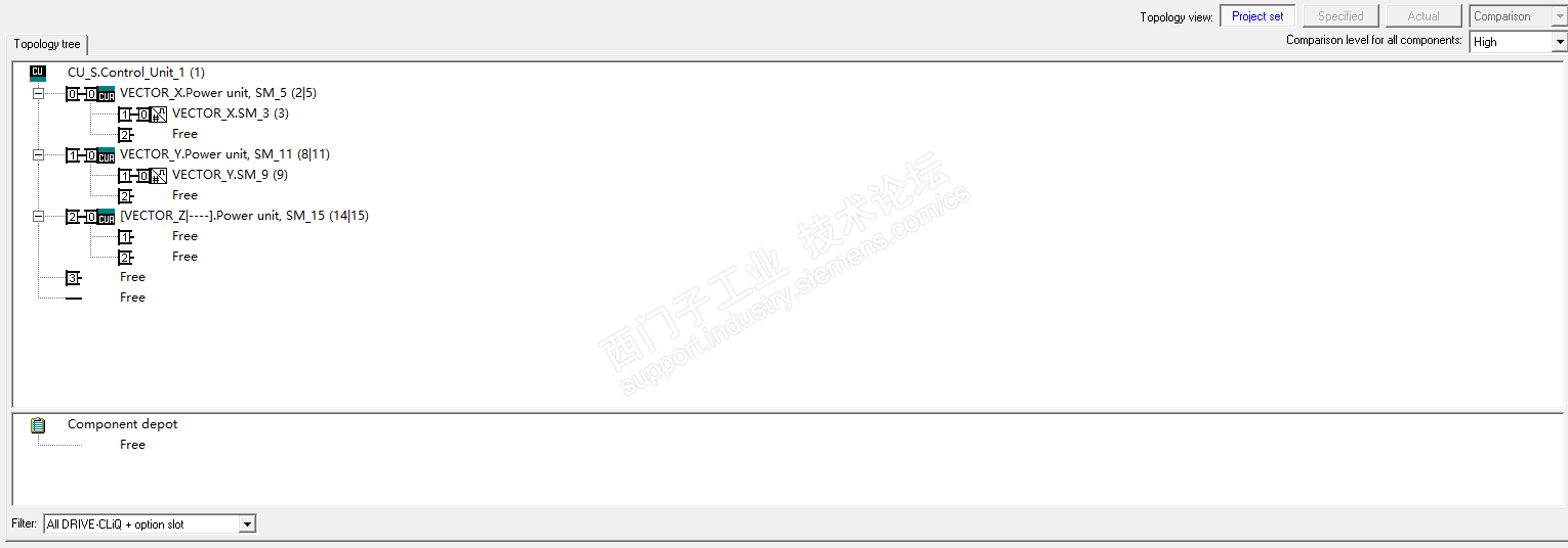

以下是引用kdrjl在2020-12-12 10:38:43的发言 >1楼
系统的拓扑结构里,有SMC30模块吗?如果有,SMC30在组态的时候也是要设置的吧。你都做了吗?如果做了,不会读不到SMC30的参数的吧?
另外,你上传的图有问题,打不开呀。直接贴到帖子里了。以后这样发图。

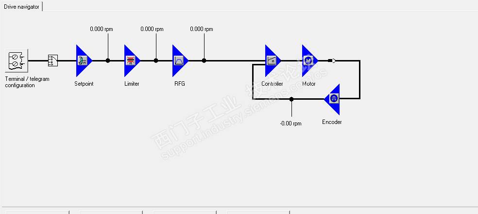

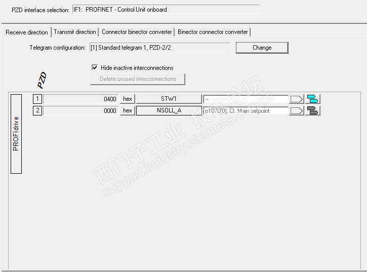

大侠好  ,这样能看到么 ,拓扑里是有SMC30的,您说的组态时设置是说组态时编码器挂在SMC30哪个端口上么
