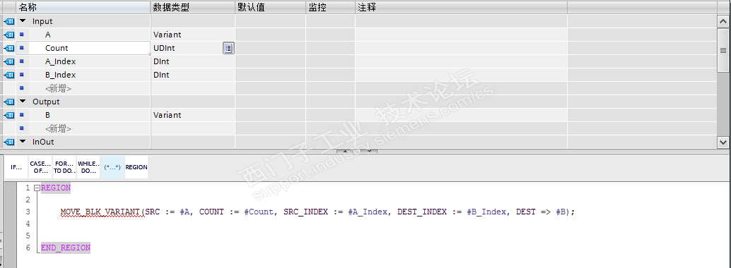

回复:SCL_Variant数据类型及专用指令
o远方o
    467
注册时间:2020-04-02
发布于 2020-12-12 18:40:20
14楼
问题如图,MOVE_BLK_VARIANT指令的形参完全按照说明书中定义,为什么还会出错?
