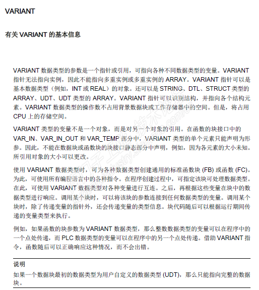

如图是Variant数据类型的介绍,与Variant相比对DB_Any数据类型介绍比较少。用起来也不太顺手。能具体讲一下DB_Any数据类型是什么吗?
