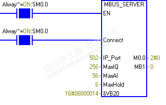

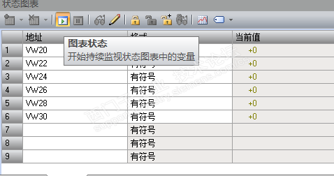

我用Modbus poll  与200SMART Modbus TCP 通讯 ,现在强制写入单个线圈可以了但写入多个线圈不行 报文97 76 00 00 00 06 01 0F 00 00 06 FF 01
强制写入Q0.0~Q0.7为ON,但PLC端无响应,请师傅们帮忙看一下是哪里出了问题。
