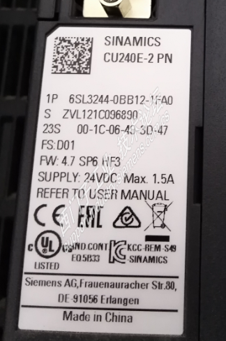

大家好!调试过程中,遇到这样一个问题,请大家指点下。
情况如下:
1、配置:CU:CU240E-2PN;功率单元:P240-2;
2、CU有两种版本:FW 4.7 SP6 HF3和FW 4.7 SP10 HF1,其中一种如图;
3、刚开始组态6台挺正常的,组态的步骤(组CU-->组PM240-2-->设置IP、名称、报文和输入输出地址-->编译下载--->在左侧导航栏点“在线访问”-->找到相应需要调试的变频器MAC地址-->在线与诊断-->修改IP地址和名称----然后进行设置变频器的参数阶段)
4、问题出现了,给在线变频器分配IP地址和名称,再将变频器断电,重启后,在线变频器下,还是只有“在线与诊断”选项。
5、而正常情况下,有在线与诊断、参数和调试3个选项。
正常情况下如图:
请问这是为什么?是不是跟版本有关系。
