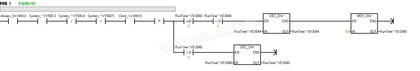

使用秒脉冲。
当秒时间不等于0的时候,秒时间自减1;
当秒时间等于0的时候,分时间自减1,同时把秒时间更改为60。
