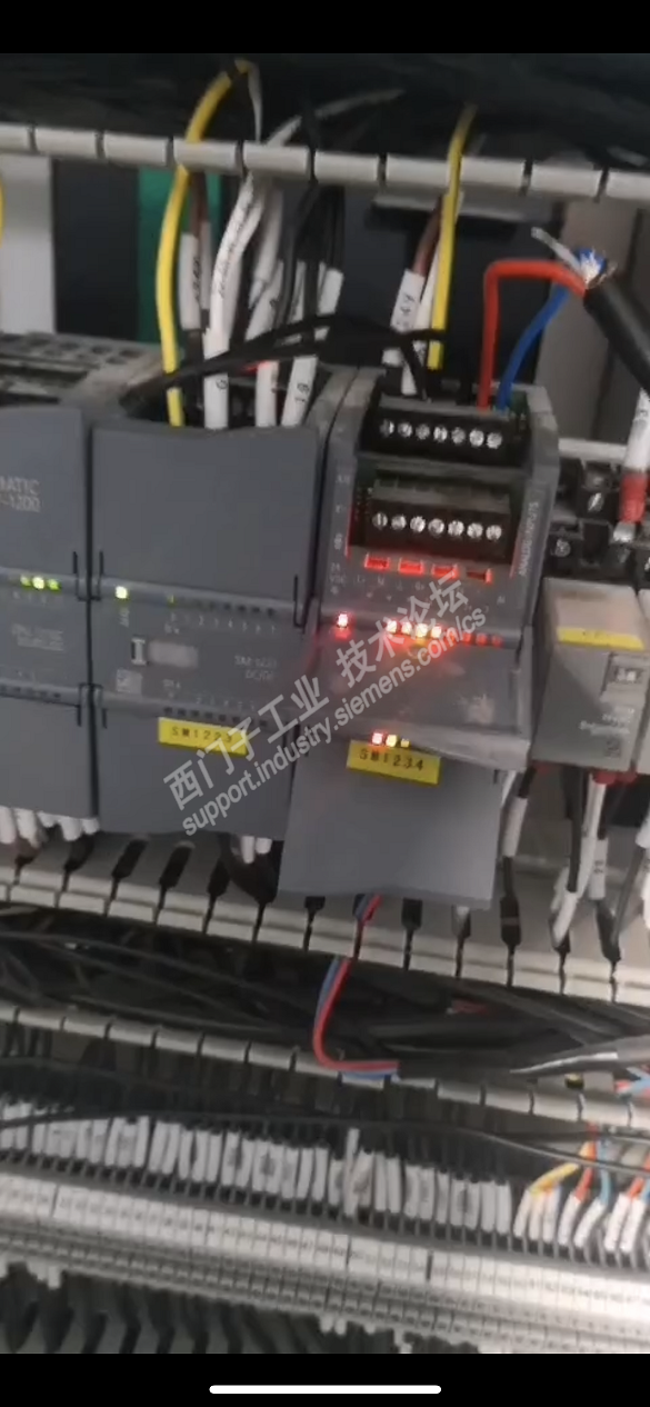

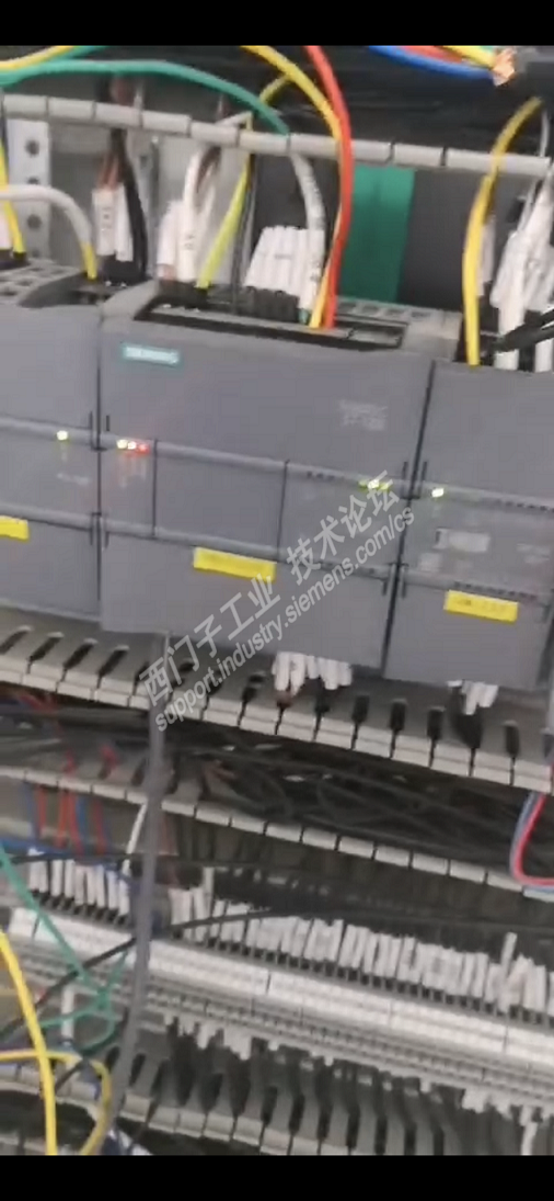

帮朋友做了一个项目,比较简单。1214C、1个数字量输入输出模块,一个模拟量输入模块。
程序打包发给现场,让下载测试。过了一会,电话过来说,程序下载下去后,PLC ERROR灯在闪,模拟量输入模块的灯也在闪
图1
图2
我一看,应该是模拟量模块没有接线,导致模块超量程报警,让现场查线,并测量模拟信号是否正确(4-20Ma信号)。
过一会,又电话过来,说信号和接线都正确,现在找不到原因。我又让现场 排查了模块插接口(遇到过模块滑块式插接口没有插到位的情况),确认是正常的。
于是,我开始怀疑是不是我写的程序有问题,打开软件排查了半天,也没发现问题,手头也没有实际硬件测试,让现场再检查一下硬件,不行就再下载程序试试。到了晚上,朋友打电话过来说好了,一问原因,说是硬件组态没下载。我一听,直接被我一顿数落,这时他来了一句:“不是你说的PORTAL下载都是一致性下载吗,没法单独下载的。” 好吧,我顿时语塞。只能再把正确的下载方式跟他讲解了一遍。

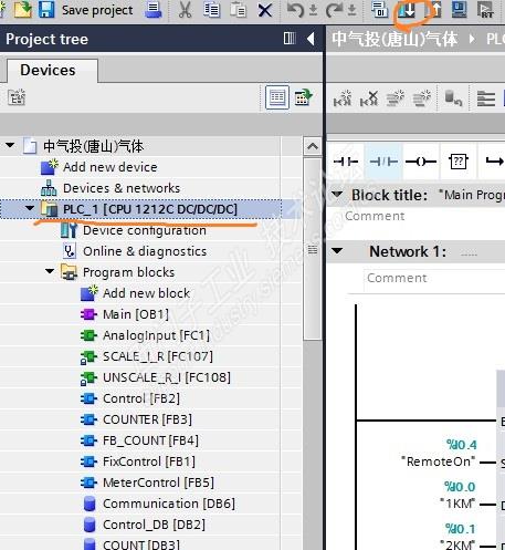

-      通过工具栏上的下载按钮下载

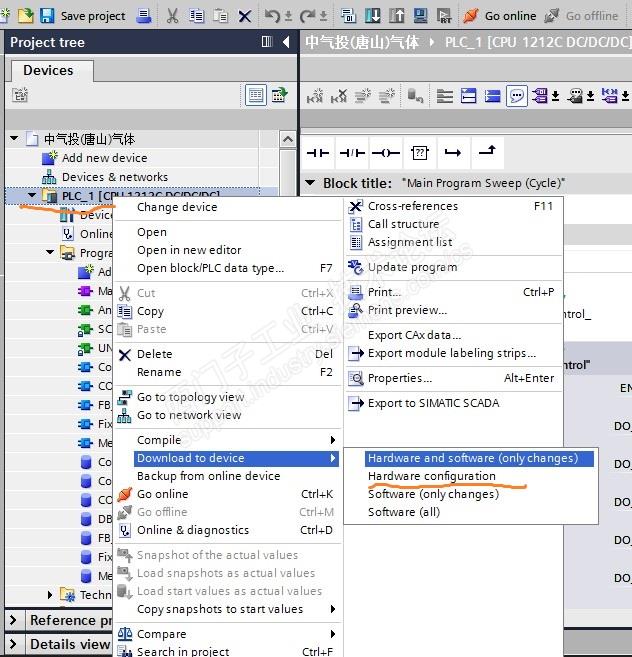

1.硬件组态下载
打开硬件组态,选中PLC,点下载按钮
图3

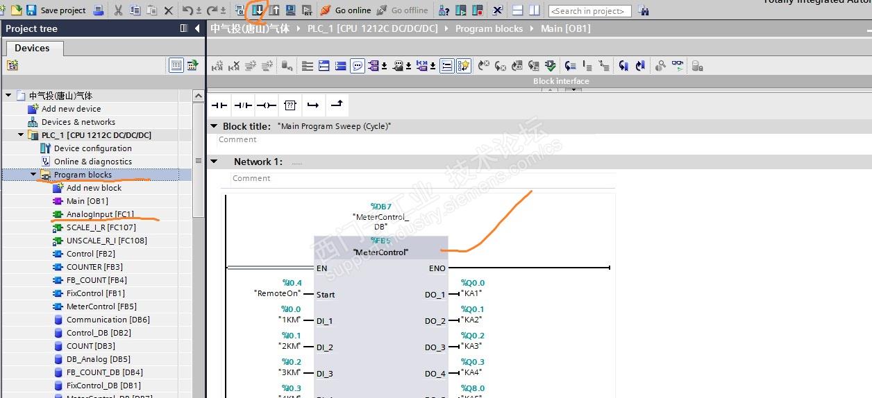

选中PLC主文件夹,点下载按钮,这时会把硬件组态和软件都下载
图4
2.软件下载
选中程序块文件夹或FC/FB,或打开FC/FB块后,点下载按钮
图 7

1.硬件组态下载
选中PLC主文件夹,右键,在弹出的菜单里选择硬件下载
 图5

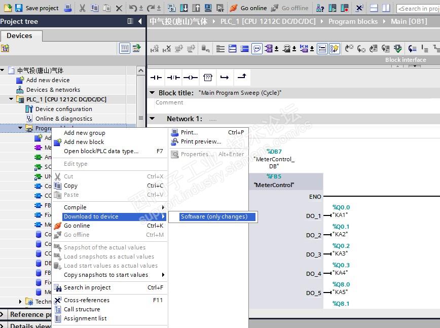

2.软件下载
选中程序块文件夹,右键,在弹出的菜单里选择软件下载
图6
