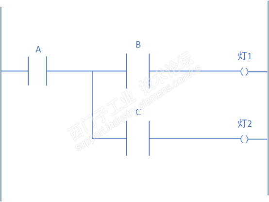

以下是引用新手求指教1111111在2020-12-13 21:02:42的发言 >楼主
A为总开关 B为1号灯的开关 C为2号灯的开关 (开关为不自复的开关 A为远方启停 B,C 为就地控制) 控制要求:A开关闭合1,2灯强制点亮,断开1,2灯熄灭!!!!点亮之后由B,C可以分别控制1,2号灯熄灭和点亮
你自己不觉得你的要求自相矛盾吗?A闭合已经强制1,2灯亮了,你又要B,C控制1,2灯亮灭。
如果B,C还可以控制灯亮灭,那么还叫A强制1,2灯亮吗?
逻辑要求改成:B,C控制灯亮灭,A控制总电源。A接通,B,C控制才有效;A断开,B,C控制无效,灯1,2全灭。
