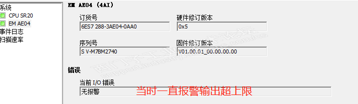

今天水库的人说有一个水库的监控系统出了问题,报警灯常亮,水位,温度等一切参数都显示不正常,去的路上还有点忐忑,整个系统都不正常,这才做好一个月左右,到底是哪里的问题。
  首先检查plc程序,看到俩个读取程序里直接到32767左右了,用的传感器最大就27648到头了啊,是传感器短路了嘛?单独测试输出正常。
  拆掉传感器,整个模拟模块DLAG红灯闪烁,用万用表逐一测试通道接线,测了好久也没发现哪里短路,因为接线太多了,测着测着就不耐烦了,因为线看起来很整齐,应该不是接线问题。
 最后注意到报警灯,plc和报警系统的俩个独立的空开,为了就是防止报警故障影响plc,没想到还真的这样了。我发现plc单独开的时候一切正常,模拟模块也不报警,说明plc这边没问题,那就是报警系统的接线了。仔细检查报警灯Q0.5(就是常亮的那个灯)线断了,不知道咋断的与可能与导轨接触了。
重新接好试了一下恢复正常,就很郁闷线为什么会断。
