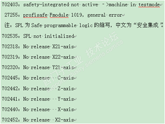

        OERLIKON C50切齿机在开机启动过程中,屏幕突然出现包括27255在内的11个报警,导致机床无法启动而瘫痪,影响了锥齿轮的生产进度。
二、故障处理
1、据报警清单,先确定11个报警中的主导报警为27255。
2、原理分析法确定故障主因为Profibus网络通信异常。

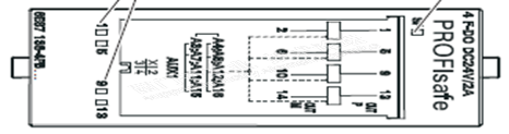

3、查Profibus网络上地址1019的模块为AFDO1输出模块,查此模块上SF灯与其他机床不一样,说明模块存在故障。
4、查AFDO1模块拆卸方法,备件替换法对调同型号模块(须改变DIL拨码开关),故障转移至地址1018,证明模块损坏。
5、拆卸生产进度不急的其他机床的模块,先恢复故障C50。
 6、紧急购买备件后,再将各自机床的模块位置和标识恢复。
