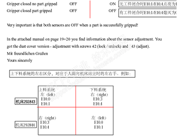

一、故障现象
        OERLIKON C50切齿机在更换不同类型的工件后,因上料夹持器夹紧松开到位信号异常,导致机床S7-300PLC逻辑条件不满足,进而使机床不能自动上下料,严重影响着产品加工效率。此开关调整自机床调试后再也未动过;且关于夹持器的资料为第3方资料,不包含在随机资料内。
二、故障处理
1、查随机资料的上料系统操作说明书;但此说明书中没有关于夹持器信号调整的资料。
2、查电气图纸确定夹持器信号E10.0,E10.1,E10.3,E10.4。
 3、现场确定E10.3/E10.4为上料夹持器信号且E10.4异常。
4、据德方邮件,现场反复调整E10.4信号,使无件夹紧为1、有件夹紧为0。                                            5、试机,机床自动完全恢复;随后记录心得。
6、为方便夹持器的调整,参照工件形状制作了1件用于夹紧的简便器具。
