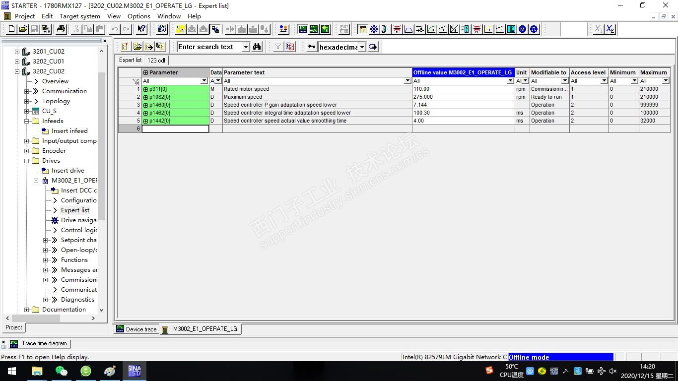

电机基速为110转,可以弱磁,最大速度为275转;电机已做优化P1910=1、3,P1960=2、4;
带编码器控制时速度给定150转时,现场震动较大,查看输出电流曲线波动较大,但速度偏差不大;不带编码器没有问题,不知什么原因?
